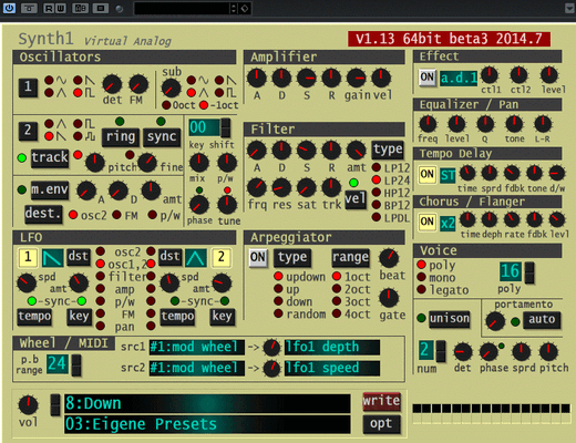

Daran soll es nicht liegen, ich habe massig Synthis. :cool: Den Beispielsound habe ich mit Synth1 gemacht, weil der ziemlich überschaubar ist. Der hat auch Sample & Hold, ich konnte allerdings keinen Taster finden, der anhand der Beschriftung darauf schließen lässt.
Am neuesten Beispiel kann man hören, dass ich gerade eingespielt habe, kann man hören, dass der Sound immer wieder von vorn anfängt.
Anhang anzeigen Abschwellender Sound_Synth1_2.mp3
Und so sieht es im Synth1 aus:
Ich höre da auch nur eine Pitch-Envelope plus einen entsprechend getimten LFO.
Vielleicht noch zusätzlich einen 2. LFO im S&H-Modus drüberlegen, denn ich habe das Gefühl, dass die Ausschläge nach oben und unten nicht immer identisch sind ...

Aus deinem Synth1 Beispiel höre ich jetzt kein S&H raus, aber vielleicht hast du ja was mit Step LFO oder und bastelst dir da die Wellenform zusammen.

Dieser steppige Charakter des LFOs ist ja nur eine Feinheit des Sounds (liegt wohl an den digitalen LFOs des EPS16). Diese Feinheit lässt sich nicht einfach mit einem 0815-Synth nachbauen, daher mein Hinweis auf Modular. Wenn wir das mal für einen Moment beiseite lassen, bleibt nach nochmaligem Hören folgendes übrig:
1) Ein Sound der einen abfallenden Pitchverlauf hat. Da sich auch gleichzeitig Obertongehalt verändert (Sound wird dumpfer/dunkler), gehe ich jetzt mal von einem Sample aus, welches naturgemäß dumpfer wird wenn es heruntergepitcht wird. Ein sich schließendes Filter kann sein, muss aber nicht.
2) Auf dem Sound liegt zusätzlich ein Pitch-LFO in vermutlich nicht gesynchtem Tempo (obwohl der LFO-Speed scheinbar ganz gut passt, wegen "triolischem" Muster, nenne es mal so...)
3) Leichte Panorama-Modulation (vermutlich ebenfalls durch einen LFO)

Ich auch. Aber offenbar ist es nicht so einfach, das "nur" so hinzubekommen.
Ist der S&H-Modus überhaupt notwendig? Wenn ich nicht ganz falsch liege, müsste es in meinem Fall ausreichen, die Geschwindigkeit des LFO zu erhöhen.
Synth1 kann - entgegen meiner Vermutung - offenbar kein Sample&Hold.
