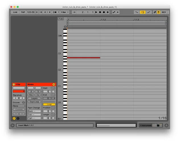

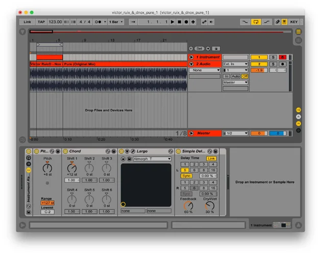

Drums sind von Ruiz/D-Nox, Synthsound ist von mir. Ich vermute das das einfach punktierte Achtel sind und das Delay Feedback macht das arpeggioartige....
  • pure_1.mp3
Hi, klingt doch super. Punktierte Achtel sind 3 Sechzehntel, oder? Wie hast´n das Delay eingestellt?
Uh, freut mich das es gefällt.
Ich hab das gemacht was @FrankyHill78 geschrieben hatte, zwei gegeneinander verstimmte Pulswellen als Klangquelle. Denke die tragen ebenfalls zum Arpeggio Charakter bei, es klingt ob die Tonhöhe hin und her springt, wahrscheinlich tut sie das auch. Ansonsten siehe Anhang. Klang wird oktaviert gespielt, und ja, punktierte Achtel sind drei Sechszehntel Noten....
