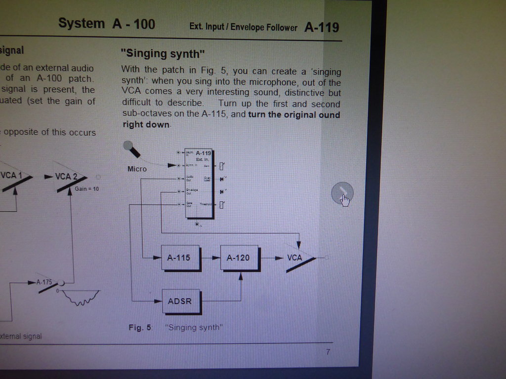

Ich habe eben mal was interessantes im Manual zu meinem A-119 von Döpfer gelesen. Ich hab ja schön öfters mal Blödsinn gemacht mit dem Modul ,einem Micro und dem Döpfer A114 Ringmodulator
und einem Vocoder aber das habe ich noch nicht ausprobiert. Muß ich bei Zeiten mal tun ..(long live Döpfer btw)
Probiers doch mal aus und zeig uns das Ergebnis an :sowhat:
