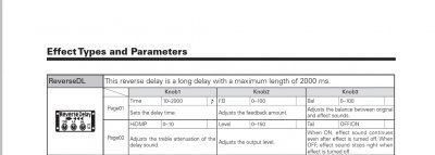

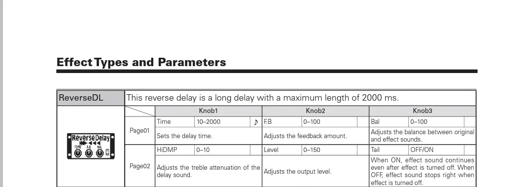

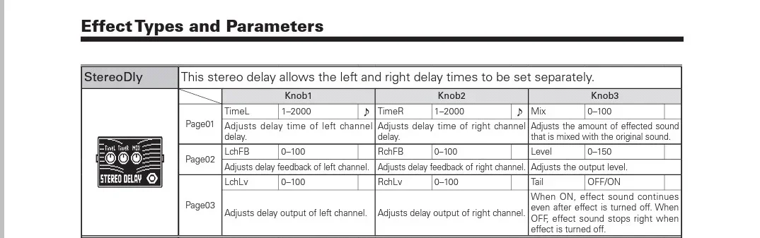

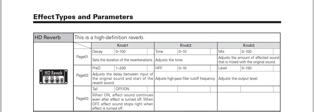

Green Dino das war genau die Info, die mir zum Verständnis fehlte. Weißt du zufällig, wie das beim Zoom Multi Stomp MS-70 CDR geht? Ich verliere mich gerade in der Anleitung und find's einfach nicht.
Ich hab mal kurz on die Anleitung geschaut.
Sieht für mich so aus als müsstest du einfach den Mix bzw. Balance Parameter auf 100 stellen.
Wie man in der FX List v2 sieht steuert der dritte Knopf den Dry/Wet Mix.
Bei einigen Effekten heisst der Parameter "Mix", bei anderen "Bal(ance)", wie hier z.B. beim HD Reverb, Stereo Delay und Reverse Delay zu sehen.
Ja das scheint es zu sein. Ist bei jedem Effekt wohl ein Bisschen anders. Ich hatte mich ehrlich gesagt bisher mit dem Gerät kaum beschäftigt. Danke!
