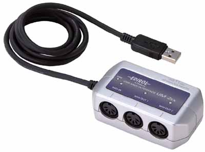

so schwer sollte eine usb auf midi schnittstelle nich zu machen sein. vom elektro kartell hat sich auch einer sowas gelötet. eine usb slave buchse auf 10 midi ports oder so ^^ (oder 8 weiss jetzt nich mehr genau, auf jedenfall viele!)
Bitte verwechsle das nicht. Ein USB-auf-DIN-MIDI-Interface ist ungleich simpler gestrickt als ein USB-Host, der auch noch DIN MIDI bereitstellt.
Das Erste ist ein "klassisches" USB-MIDI-Interface, das die MIDI-Daten, die per USB zum und vom Computer kommen, auf DIN-MIDI-Buchsen umsetzt.
Das Zweite ist ein eigenständiger Computer mit einem USB-Controller, an dem sich USB-MIDI-Devices anmelden (die eigentliche "Host"-Funktionalität) und mit diesem Daten austauschen können; sowie den Bausteinen, die die MIDI-Daten, die der USB-Controller mit den USB-MIDI-Devices austauscht, wiederum über DIN-MIDI-Buchsen ausgeben. Ich gebe zu, dass der letzte Satz alles andere als leicht verständlich ist, aber es ist schon spät und die Kleine muss ins Bett gebracht werden.
  • #57
achso. ok. das mit dem host war mir nicht klar dass das SO ein aufwand ist. ich hab mich auch schon gefragt was die ganzen prozessoren auf dem OPLAB zu suchen haben.... jetzt macht das alles auch sinn WARUM man unbedingt son host braucht.... ich dachte eigentlich das ist eher sowas wie ein advanced usb hub einfach mit nem midi i/o. verstehe.....
dann is das problem tatsächlich nicht leicht. zu lösen (billig vor allem, only der kenton für immerhin noch 95 euro)
jetzt weiss ich auch wieso das ipad nicht einfach an den USB port am oplab angehängt werden kann und zack hat man sync. es muss an den mini usb dran damit es sich "anmelden" kann richtig?
öhm dumme frage aber könnte man auch einfach ein 30 pin auf mini usb kabel nutzen? oder ist im CCK auch noch irgend ne wandler elektronik drin die man braucht?
@xpander... sieht aus als müsstest entweder doch bisschen tiefer in die tasche greifen oder einfach des nano korg ding oder was das war wieder verhöckern :D
  • #58
sowas oder?
