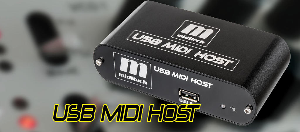

Falls es noch interessiert: habe gerade auf der Website von Kenton gesehen, dass es mittlerweile eine verbesserte "MK II"-Version gibt, die auf Ebay auch noch fast 30 Euro günstiger angeboten wird, als die ältere Version.
  • #75
Danke – weiss jemand, was bei der MKII-Version verändert sein soll (außer der Preissenkung)? Habe dazu auf der Kenton-Website nichts finden können.
  • #77
Ich würde den Thread mal wiederbeleben, da ich gerade das Thema habe hier.
das hobbytronics Teil is leider out of stock.
Kenton midi usb hist is wirklich teuer, scheint aber der beste zu sein hier.
Ich finde die pi Variante auch ziemlich gut, weil so vielseitig, allerdings würde ich da auch übers Ziel hinausschießen. Denn ich möchte wirklich nur einen midi Port für meinen op1. (Weil ich den gerne von meiner mc707 aus sequenzieren möchte, ohne meinen Computer zu benutzen)
Nähme ich nen Pi, hätte ich immer noch keine midiports. Dann könnte man natürlich pisound dazunehmen, aber dann haben wir knapp 200 tacken.
dann habe ich noch China Kram gefunden, kennt jemand das hier?
https://www.amazon.de/CAMOLA-MIDI-Host-Interface-Converter/dp/B08MZY59B7
und der miditech usb midi Host.
und retrokits 006 gibt es ja auch noch, mir aber auch zu teuer.
falls jemand op-lab verkaufen würde, wäre das natürlich die traumvariante.
ich denke ich nehm einfach nen kenton
(Wohlwissend das pi das beste wäre)
kennt sonst jemand noch weitere günstige Lösungen aus der jüngeren Zeit ?

Noch als kleiner Hinweis: Auf der USB Seite ist es nicht per se garantiert, dass der USB Controller mit dem USB Host problemlos läuft. Kenton zB hat eine Reihe von Devices getestet und bietet ansonsten eine Rücksendegarantie an, falls der Controller nicht kompatible ist.
Beim miditech usb midi Host habe ich gelesen, dass er keine Midi Clock verarbeiten soll.
M.i.a.u.: citric acid und jamani
  • #81
Ja so etwas las ich auch, das ist schon ein K.O Kriterium.
Ja, der Kenton ist wahrscheinlich die beste Wahl, weil er einfach genau das macht was ich will und auch garantiert mit nem op1 funktioniert. das ist nur leider auch die teuerste Variante, wenn auch die schnellste.

Ich nutze diesen Host ab und zu:
Ging mit den meisten Sachen, nur beim Novation Circuit wollte es nicht.
Dafür kann es zusätzlich als Merger arbeiten und das ist bei einem kleinen Setup schon cool.
Also man kann es so einstellen, dass z.b. die Daten eines USB Controllers und eines am Midi IN angeschlossenen Gerätes gemeinsam am MIDI Out ausgegeben werden.

zur zeit möchte ich mein Teenage op-1 mit einem usb host betreiben.
Erfahrung- weil ich nicht so viel Geld ausgehen wollte ....miditech usb midi host. klappt nur halb OP-1 muss als master laufen ...als slave geht der op -1 nicht.
habe jetzt doch den Kenton usb midi host gekauft...sollte Dienstag ankommen...das sollte funktionieren....
also wer blöd kauft kauft 2 mal.- hier passt das Sprichwort.
wohlgemerkt ich will DAW - frei arbeiten...in Verbindung mit einer DAW lief der OP-1 im slave- nicht stand alone.
