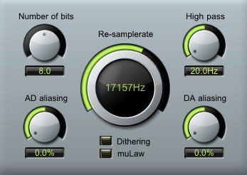

Noise - durch Bitcrusher - Das ist ein klassischer 8Bit Sound.
Reduktion der Sample-Rate kann da schon helfen - das kann nicht jeder aber immer mehr, als Plugin reicht es an etwas was Rauschen erzeugt ein Sample-Reduce/Bitcrusher-Tool zu hängen.

Kriegt man locker mit einem Bitcrusher oder Distortion Plugin hin.
Bitcrusher z.B Decimort von D16 (gibt noch viele andere gute) und Distortion Redoptor von D16 oder Ohmicide von Ohmforce.
Decimator von TobyBear (FX) http://www.tobybear.de/files.html
Camel Crusher (no longer available) von CamelAudio (von Apple gekauft) (FX) http://en.kioskea.net/download/start/do ... melcrusher
MadShifta von TobyBear (FX) http://www.tobybear.de/files.html
BufferOverride von DestroyFX (FX) http://destroyfx.smartelectronix.com/ :::::Empfehlung
NI Driver (gabs mal freeware) (FX) http://www.native-instruments.com/de/pr ... ts/driver/ (50 buks)
Destroyer 2 (FX) by http://rfmusic.net/en/vst.php :::::Empfehlung
