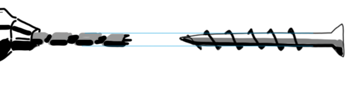

Ach ja und mein Tipp für schlechtes Holz sind übrigens immer Rigips-Schrauben; die haben breitere und schärfer geschnittene Wendeln.
