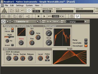

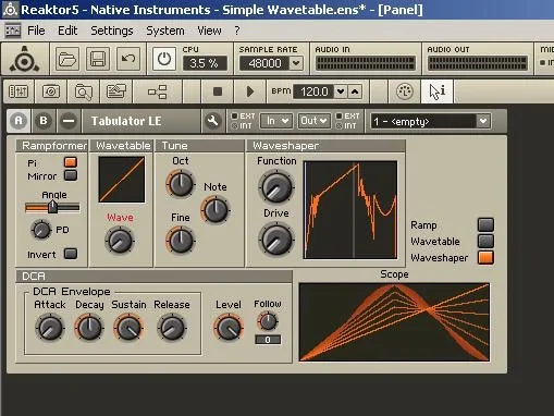

Ich hab da auch mal was vorbereitet:
http://www.file-upload.net/download-222 ... e.ens.html
Die Oszillatortabelle enthält die 4 Grundwellenformen, Samples von den 64 DWGS-Waves aus meinem Microkorg, und ein paar Wellenformen von anderen Synthies.
Die Tabelle wird aber nicht mit einer normalen Rampe ausgelesen. 8)
Der "Rampformer" teilt das Rampensignal und biegt einen Sägezahn so, wie sich der Sägezahn aus den Casio-CZ-Synthies verhält und hat auch ein anderen coolen Modus.
Der Waveshaper ist eine weitere Wavetable, wobei die Phase vom Oszillatorsignal ausgelesen wird.
Einfach mal anschauen..
Außerdem kannst du dir mal die Oszillatoren des "WaveWeavers" anschauen. Das Ensemble findet sich in der "Classic"-Library unter den "Sequenced Synthesizern"
Ich hoffe, das hilft irgendwie..

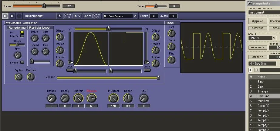

und schau dir mal das hier an. Ist noch ne ziemliche Baustelle und sehr unaufgeräumt, aber funzt schon mal.
http://www.file-upload.net/download-222 ... r.ens.html
Ist auch nicht viel mehr als ein Oszillator.
Da habe ich auch schon den Rampenformer eingebaut, der einmal die Casiorampe mit einstellbaren Phasenwinkeln ausgibt oder ein Dreieckssignal mit einstellbarer Symmetrie. Wohlgemerkt nur um die Wavetables auszulesen. "Amt" morpht zwischen normaler und geformter Rampe.
Als Oszillator fungieren 4 Wavetables, wobei 2 Tables sich jeweils eine Phase teilen und mit Y ab einem eingestellten Amplitudenwert umgeblendet werden können..Diese zwei entstandenen Wellenformen lassen sich nun mit dem Fader über den XY-Feldern auf der X-Achse umblenden. Womit im Zusammenspiel mit dem "Cycles"-Relger unter anderem alternierende Wellenformen möglich sind. Wie im Screenshot dargestellt.
Im Particle Loop hast du ne Art Grain-Rampe, deren Looplänge (höchstens 1 Cycle),Frequenz und Position bestimmt werden kann. Also man hat eher Mehl als Grains. Gibt Syncartiges
Naja, wenn der mal fertig ist und die Modulationswege erschlossen sind, freue ich mich. Ich nenne es mal Frame-Synthese.
Die XY-Scopes fungieren als Waveselector. Die X-Positionen bestimmen den "unteren" Teil der Wellen.
Bei den Tables in meinem Patch hast du eigentlich auch nur Cycles von verschiedenen Wellenformen, aber keine längeren Samples, die man durchfahren könnte. Ich glaube, was du willst, kann der Malström ganz gut. Und auch der NN19-Sampler (beides Reason-Klangerzeuger) kann granular missbraucht werden.

-Direkt hinter dem Rampenformer hängt ein selbstgedrehter Formanten-Former. Also die Ausleserampe vorher noch zu filtern gibt manchmal echt drastische Auswirkungen. :D
-Der Particle Loop ist jetzt funktionaler und hat auch einen "Casiorampenformer". Der "Particle Loop" ist ja eigentlich auch nur eine zusätzliche Rampe, die zur "Hauptrampe" hinzuaddiert wird. Deswegen der Rampenformer. Lohnt auf jeden Fall einen erneuten Blick. Das gibt High-Speed-Sync-artiges. Als Zermalmer macht er drastischen Spaß und kann jetzt auch sowas wie Sample & Hold.
-Die "Zeitsegmente" (Wavetables, die sich in der Amplitude(y-Achse) überblenden lassen und sich ein Scope und eine Rampe teilen, demnach phasengleich) haben jeweils einen Gain-Regler spendiert bekommen, zB um die Wellenformen anzugleichen.
(Edit:- Den Fader über den XY-Scopes habe ich umgekehrt und funzt jetzt als Fenster für die "Zeit-segmente")
Außerdem kam mir die Idee, auch die Y-Position der OSC-Wavetables per Rampe auszulesen. Somit wäre es möglich, die Tabelle kreuz und quer zu durchfahren. Also nicht nur waagerecht, sondern diagonal, aufwärts, usw.. Das gibt nochmal ganz neue Wellenformen. Der "Y-Lesepositions-Eingang" ist ja nicht umsonst als Audioeingang ausgelegt.
Damit kann man sich ein schier endloses Repertoire an "Grund"-Wellenformen aus den Tables auslesen.
Ach ja das Ensemble:
http://www.file-upload.net/download-222 ... C.ens.html
