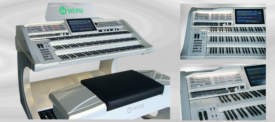

Wersi das sind 2 3 Manuale mit Xfachem Split zumindest intern, frag mal Klaus Wunderlich.

sau cool ...aber n bischen groß für den anwendungszweck....,oder ????

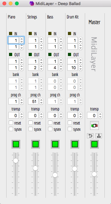

Du suchst somit ein MIDI Masterkeyboard, das 16 Zonen/Layers verwalten kann es erlaubt, dass diese alle überlappen. Eher selten (der Waldorf WAVE kann das evtl. :mrgreen:), da normalerweise der Tonerzeuger das übernimmt. So auf die Schnelle habe ich das Casio Privia Pro PX-5S gefunden, das kann 4 solche Zonen, die dann überlappen dürfen und alle auf demselben MIDI Kanal senden. Irgendwelche alten MIDI Masterkeyboards aus den 80ern könnten das evtl. auch können, hat mich nie interessiert und Tante Google fragen kannst Du sicher auch.
Eine Idee wäre noch, den Computer dafür zu verwenden. Es gibt da eine passende Software bei Soundforge, evtl. mal probieren:
https://sourceforge.net/projects/midi-layer/
Hier ein Bild eines 4-fach Layer. So verstehe ich das zumindest.

richtig . sowas suche ich . aber es muss ja nicht auf dem gleichen midikanal senden können .....sondern auf einem pro layer....(layer 1 midi kanal 1, layer 2 midikanal 2 usw)weil jeder part bei der rs7000 fest zugeordnet ist .
der jd-xa scheint das ja wirklich zu können , 8 mal zumindest ..steht so in der anleitung.
ich such dann mal noch ein bischen. mastermidkeyboard kenn ich mich halt null aus.

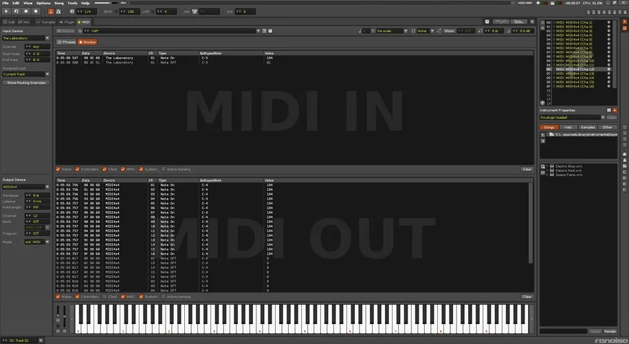

Also wenn Software eine Option ist, dann würde ich Renoise vorschlagen.
Damit ist es vergleichsweise schnell möglich, ein einziges Keyboard zu nehmen und dieses einem oder mehreren Midizielen fest zuzuweisen. Das geht beliebig oft und ist mit ein paar Mausklicks relativ schnell erledigt. Ich hab das mal eben exemplarisch bei mir durchgeführt:
Bei mir jagt das Keyboard jetzt die Note C-5 an alle 16 Kanäle von Midi-Device "MIDI4x4", wie du an dem Midi-Log in der Mitte sehen kannst. Das funktioniert übrigens auch schon mit der Demoversion. Ich selbst benutze diese Methode, um mehrere Sachen (z.B. VSTi und Modularsystem via Audio-Interface) im unisono zu spielen.

danke.
ich mache bis jetzt rein gar nichts am computer .....
dswegen eher nein . aber es ist schön zu sehen das so ein programm das ohne probleme hinbekommt .
