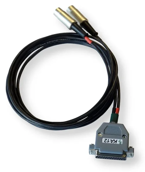

Mit sehr wenig Technik konnte man sich an den RS232 Port ein paar Kabel und DIN Buchse löten und damit hattest du einfach einen sehr günstigen 2x MIDI Port - ich meine es waren 2 Widerstände - kaum mehr. Also 5€ und du hast 32 Kanäle mit 2 Ports. Ich hatte genau das und das reichte - brauchte daher kein Midex oder sowas.
Es gibt auch eine komplexere in/out Variante https://www.compuphase.com/electronics/midi_rs232.htm dort.
