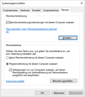

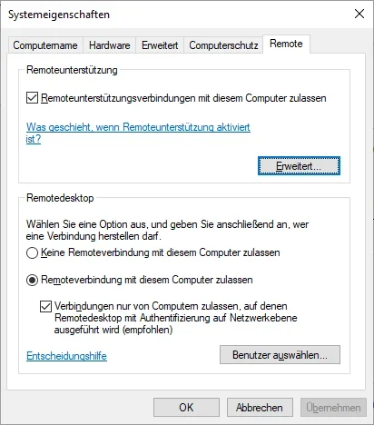

  • #74
Hallo tom f,
der Haken links neben "Verbindungen nur von..." auf dem Screenshot von kybernaut_01 muß auf jeden Fall entfernt werden. Am Router müssen nur Änderungen gemacht werden, wenn man von außerhalb des lokalen Netzwerks auf den Windows Rechner zugreifen möchte.
Mangels Apple Hardware kann ich nicht viel zu dem verwendeten RD Client sagen, aber ich vermute, es handelt sich um diesen hier: https://itunes.apple.com/de/app/microsoft-remote-desktop-10/id1295203466?mt=12
Beim Verbinden sollte man irgendwo die IP Adresse oder den Rechnernamen eingeben können, danach beim Verbindungsaufbau den Namen des lokalen Benutzerkontos, mit dem man sich auf dem Windows PC anmelden möchte, sowie das Passwort. Wird an dem Windows PC jedoch ein Microsoft Konto benutzt und kein lokales, muß man statt dem lokalen Benutzernamen die e-mail Adresse eingeben, auf die das Microsoft Konto läuft und ebenso das zugehörige Passwort.
Ich drücke die Daumen, wird schon klappen.

@BFM: Danke für den Hinweis mit dem Microsoft-Konto. Sowas verwende ich in der Tat nicht...
Das ist so nicht korrekt. Bei mir funktioniert das so einwandfrei und mein lokaler Windows-User war hinter dem Punkt "Benutzer auswählen" bereits automatisch voreingestellt. Aber es ist ein zusätzliches Sicherheitsfeature, was man vermutlich auch weglassen kann.

  • #79
Ich habe heute meinen computer profi mac und dell via teamviewer beamtshandeln lassen und nach ca. 5 minuten ging alles wie gewünscht.
was wurde anders gemacht:
1. die oben gennnate chechbox deaktiviert
2. die windows firewall deaktiviert - nicht nur der remote desktop auf die whitelist gesetzt
3. die richtige adresse eingegeben - ich hatte meistens probiert den router anzuwählen :)
4. irgendwelche anderen kleinigkeiten die mir grade nicht einfallen :-)
und im alten radio psr kontext kann ich nun nur sagen:
die scheisssse gehhht - es gehhhht - die scheissse GEEEEHHHHHT !!!
