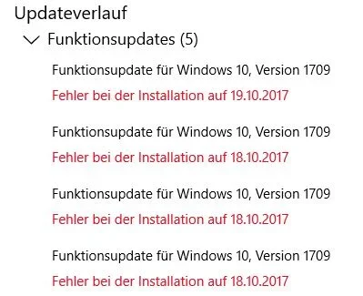

Beim 6. Versuch klappte es dann. Ich hab einfach stur jedesmal dieselbe Routine durchgezogen. Problembehandlung, Update löschen, nochmal versuchen Was sollte sonst auch machen?
Selbst mein defekter zweit Atari St läuft sofort nach dem Einschalten BOMBIG!
Warum ich das erzähle?
Ich weiss es nicht
So, Heute morgen dann mal ein wenig Fehleranalyse: Der erste Durchlauf scheiterte lt. Windows Ereignisanzeige an fehlgeschlagenen Remote Procedure Calls (0x8024200D*(1) und danach 0x800706BE *(2)). Vermutung war, dass die runtergeladenen Dateien fehlerhaft waren, deswegen heute morgen in aller Herrgottsfrühe und ohne familiären Störfunk, der die ohnehin schmale Dorf-DSL-Leitung stark blockiert, nochmal alles neu runtergeladen und siehe da: Zweiter Durchlauf diesmal erfolgreich. Läuft. Hab zuvor aber sicherheitshalber auch noch alle USB-Geräte (Audio- & Midi-Interfaces, Drucker, Klaviaturen/Beatsteps/Dongles) mit Ausnahme von Tastatur und Maus abgeklemmt, die paar Kabel sind den potentiellen Ärger nicht wert.
*(1): 0x8024200D -2145116147 WU_E_UH_NEEDANOTHERDOWNLOAD The update handler did not install the update because it needs to be downloaded again.
*(2): 0x800706BE -2147023170 RPC_S_CALL_FAILED
Quelle: https://social.technet.microsoft.com/wiki/contents/articles/15260.windows-update-agent-error-codes.aspx
