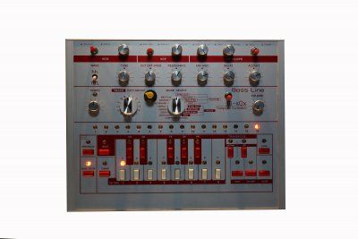

Hallo Gemeinde,
meine x0xb0x aus dem xoxshop braucht eine kleine Frühjahrs-Generalüberholung.
Bevor ich aber als Laie die Kiste nun aufmache, wäre es schön, wenn Ihr mir ein paar Fragen beantworten könntet. Vielleicht hat der/die/das Eine oder Andere auch die Kiste aus dem x0xshop.
  • Bei mir ist die Frontplatte mit Innen-6-Kantschrauben (Torx?) festgemacht. Weiß Jemand welche Größe das ist, bzw. wie finde ich heraus welchen Schraubenzieher ich brauche? Ich habe einen Wiha PicoFinish 267 P , der scheint mir aber "eine Größe" zu klein zu sein. Wahrscheinlich brauche ich einen T8er.
  • Der erste Step-Taster funktioniert nicht, ist das ein Kontaktproblem? Kann ich da mit Kontaktspray was machen? Die LED darüber funktioniert.
  • Öfters, wenn ich die x0xb0x anschalte, leuchten alle Leds gleichzeitig, aber nichts passiert weiter. Wenn ich die x0x dann nochmal an und ausschalte, startet sie ordentlich. Hat dies vielleicht mit dem Netzteil zu tun, das ich verwende?
  • Bezüglich der Taster, weiß Jemand(e) von Euch, ob das z.B. bei Conrad oder Reichelt erhältliche Taster sind?
  • Hat Jemand Erfahrung mit dem MaOS als Betriebssystem? Ich habe sokkos drauf, aber ich glaube das MarOS würde mir auch gut gefallen...
Vielen Dank im Voraus für eure Antworten!

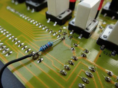

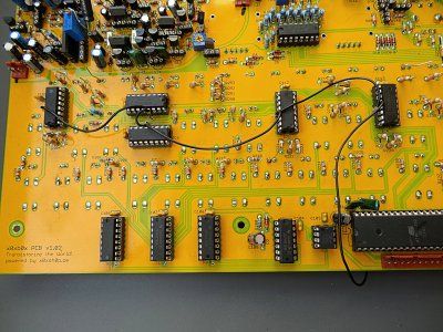

Led Patch: Alle Pin 13 der 74HC595 von Masse abtrennen und mit Pin 2 der CPU verbinden. Der Pin bekommt einen 10kOhm Widerstand nach +5V.
Da die Pin 13 mit Masse verbunden sind, kann man die nur los kneifen (knapp über der Platine mit feinem Seitenschneider) oder ICs aus den Sockeln nehmen, Pin etwas nach außen biegen, so das er beim Einsetzen neben dem Sockel landet. Dann alle PIN13 mit etwas dünner Litze miteinander und der CPU verlöten.
(Und nein, dabei kann man die ICs nicht zerstören. Jedenfalls nicht, so lange man das mit einem Elektronik-Lötkolben und nicht dem Brenner zum Fahrradrahmen-hartlöten macht...)
Funktion: nach dem Power up Reset sind alle Portpins der CPU hochohmig, so auch (unbenutzte) Pin 2. Der 10k-Widerstand zieht den /OE von den HC595 auf High, dessen Ausgänge bleiben hochohmig und die LEDs aus.
Wenn die CPU wirklich losrennt, dann setzt sie alle Pins erst mal auf Ausgang und Null. Das schaltet die LEDs dann an. Kurz darauf schreibt das Programm dann sinnvolle Werte in die Schieberegister.
Mit meiner überarbeiteten Firmware wird das natürlich auch richtig gemacht - also erst Ausgänge richtig setzen, dann einschalten. Das sieht einfach besser aus, wenn die LEDs beim Einschalten nicht erst mal wirr aufblitzen. Das ist aber mehr optisch.
Im Bootmodus (Firmware Update) werden die LEDs von der Original-Firmware gar nicht initialisiert, das ist in meinem Bootlader verbessert. (Den bekommt man allerdings nur mit Programmiergerät auf den ATMEL.)
Neben der Optik ist allerdings auch die Last auf der Stromversorgung ein Aspekt. Mit dem Patch können die LEDs frühestens an gehen, wenn die CPU aus dem RESET gelassen wird. Und bis dahin ist die Netzteilspannung stabil. Die Stromaufnahme beim Einschalten (während die Spannung hoch läuft) ist also kleiner, und das reduziert die Wahrscheinlichkeit, dass sich die CPU beim Einschalten aufhängt, deutlich.
