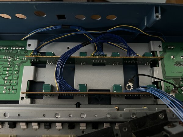

Am rande (weil ich meinen AN1x vor kurzem "etwas" restauriert habe):
Falls bei euren AN1x die Potis auf dem Gehäuse schleifen und/oder der Druckpunkt dieser nicht vernünftig geht - als auch beim Bedienen der Potis diese (reihenweise) wackeln:
Dies liegt daran, dass sich die Muttern an den einzelnen Potis mit der Zeit lösen. Um daran zu kommen, muss leider alles aus dem Weg geräumt werden, weil die Schiene mit den beiden Poti-Reihen (logischerweise) ganz unten (von unten betrachtet) liegt - sobald man die 34 Schrauben am unteren Gehäusedeckel gelöst hat, müssen ein paar Stecker zur Seite und die Platine gelöst und umgeklappt werden - dann seit ihr an den Potis = auch hier die Schrauben lösen, Poti-UK umklappen, Muttern vorsichtig festziehen (vorher die Poti-Kappen natürlich abziehen) und anschliessend alles zusammenbauen.
Bei Gelegenheit den Innenraum entstauben und schmutzige Stellen reinigen.
Hier im Überblick:
Wer bei Gelegenheit auch die Batterie tauschen möchte, sollte im Nachhinein einen Factory-Reset durchführen, damit die Bänke weider ihre Sounds/Patches zurück erhalten.
