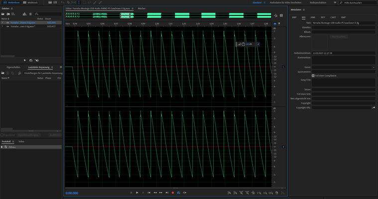

Beim Sampeln wird man immer unterschiedliche Ergebnisse der Wellenformdarstellung bekommen, weil es die Aufnahme von einzelnen Samples, also diskret ist. Es kommt immer darauf an, zu welcher Zeit ein Sample abgetastet wird. Das kann man bei analogen Signal-Quellen nicht auf Sample genau synchronisieren.
Das stimmt zum großen Teil auch. Ich habe jetzt aus dem Interesse mit dem Montage USB-Audio und dem Line-Out Ausgang (modifiziert) mit 5 Meter langem Kabel das Experiment mit der Aufnahme gemacht. Ich habe die Noten 10 Mal im Kreis abgespielt.
Hier ist das Ergebnis
1. Montage USB-Audio AWM2 P5 SawDown 0 dg, Dry, alle Effekte und der Filter sind aus, AEG Amplitude mit Initial Wert 127. Velocity -> Amp war auf Null gestellt.
48KHz 24 Bit Wave Datei USB Audio
Anhang anzeigen Yamaha Montage USB Audio AWM2 P5 SawDown 0 dg.wav

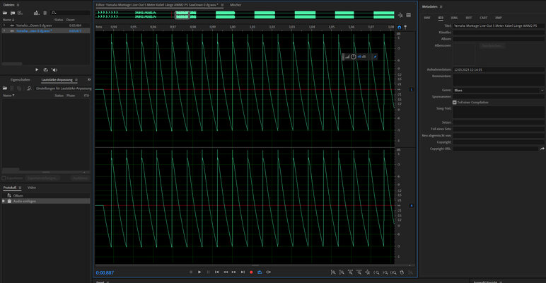

2. Montage modifiziertes Board, Line-Out Aufnahme mit 5 Meter langem Kabel (die Kapazität des Kabels liegt knapp bei 480 pF die Steckern zählen auch dazu, wobei für verstärktes Signal diese Kapazität keine große Rolle spielt) AWM2 P5 SawDown 0 dg, Dry, alle Effekte und der Filter sind aus, AEG Amplitude mit Initial Wert 127. Velocity -> Amp war auf Null gestellt.
48KHz 24 Bit Wave Datei Line-Out mod
Anhang anzeigen Yamaha Montage Line-Out 5 Meter Kabel Länge AWM2 P5 SawDown 0 dg.wav
1. Bild USB-Audio

2. Bild Mod. Line-Out. Ich sehe da kein Problem. Die Samplen wurden ohne jegliche externen Sync Signalen Takt genau abgetastet.
Wenn jemand den Montage hat, soll auch gleichen Test durchführen und dann mir erzählen "ich habe auch kein Unterschied gesehen! Ich sehe auch kein Grund für die Modifikation ein und denke auch so, dass alle OPV gleich sind" Den würde sofort als großer Lügner bezeichnen, denn diese Tests habe ich als erste durchgeführt. ;-)

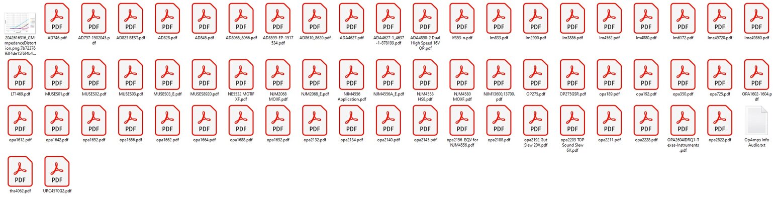

Schaue mal diese Liste an. Viele OPV in der Liste habe ich persönlich getestet und die Beurteilung persönlich zu diesen OPV abgegeben.
