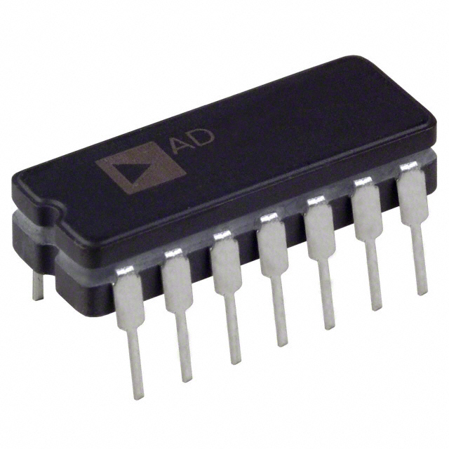

Now let's take a look on one AD's modern component. OP470 is expensive operational amplifier dedicated especially for audio. It has the almost best electrical characteristics and it has supply and input conditions that perfectly fit for modular synthesizer purposes: ±18v supply, rail-to-rail input, large gain, hi-liniarity, etc. So, it fits as direct replacement for OpAmps used in certain models.
It even encloses only in ceramic package.
AD OP470
Equivalent Input Noise Voltage: 5 nv/sqr(Hz)
Channel Separation: 125—155 dB
wo man den jetzt herbekommt konnte ich so schnell nicht rausbekommen _ kosten dann auch an die 7€ -> so die ersten suchergebnisse ... testergebnisse dazu wären auhc nicht schlecht aber ich bin erstmal raus mit op´s tauschen ;)

ich will auch ein paar meiner Doepfer Module pimpen, und der Plan ist alle TL062/TL064 bzw. LM322 durch OP270/OP470 zu ersetzen.
Jetzt hab ich aber mein A-119 Ext. Input Modul mal angeschaut, und gesehen dass da sowohl ein LM324 als auch ein TL064 drin ist, und das hat mich etwas stutzig gemacht. Ist da irgendein tieferer Sinn dahinter, dass da zwei unterschiedliche Opamps verbaut wurden? Einfach beide durch jeweils einen OP470 ersetzen?
  • #40
Update: also ich hab jetzt meine Doepfer Mixer und VCAs mit dem OP470 geupgraded und es lohnt sich wirklich. Die TL062 bzw. LM322 klingen wirklich sehr "muffig", mit den OP470 sind die Module gleich in einer anderen Liga. Vor allem die Höhen sind viel definierter und alles klingt klarer.
Den A-119 hab ich jetzt gar nicht umgebaut, sonern mal ganz aus dem System genommen, dafür meinen A-189-1 Bitcrusher auch mit einem OP470 ausgestattet - besser/schlechter ist da natürlich schwer zu sagen, aber klingt nicht schlecht ;-) auch etwas "brillianter" meine ich.
