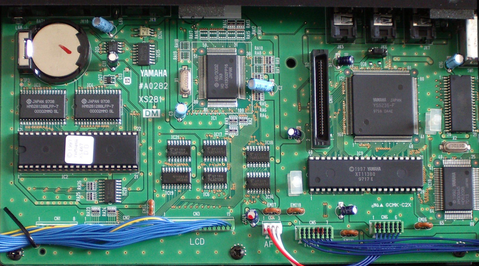

Falls das obere Bild der FS1R ist und das untere Bild der AN1X - dann lese ich oben und unten "Yamaha YSS236-F" (oben 2x, unten 1x).
Das sind m.E. Custom-Chips von Yamaha.
Ich auch, könnte sogar 4 davon im FS1R stecken, die beiden oberen kann man leider nicht so gut lesen.
Custom-Chips zeichnen sich i.A. dadurch aus, dass sie (entgegen frei programmierbarer DSPs) große Teile der Synthese-Engine in Hardware-Funktionseinheiten beinhalten (und damit schneller und effizienter sind). Der legendäre DX-7 basiert ja auch auch einem solchen Custom-Chip für die 6-OP Synthese.
Diesem Argument folgend könnte also der AN1x die gleiche Synthese-Engine besitzen wie der FS1R.

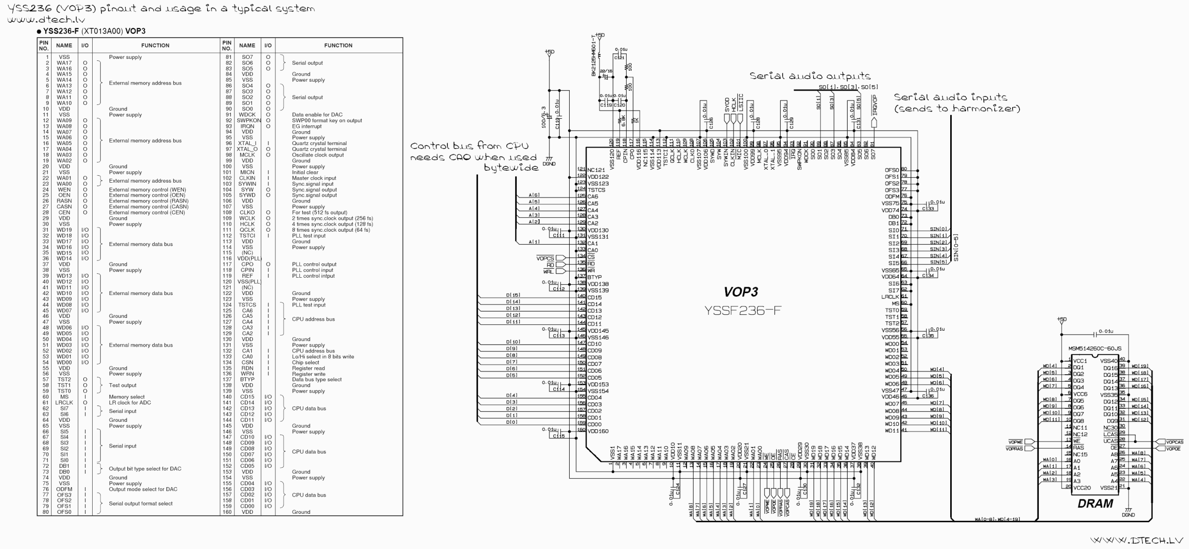

Laut Service Manual hat der AN1x 2x einen YSS236-F / VOP3 drinnen. Wenn in [1] keine alternativen Fakten stehen, so ist dieser Chip auch in PSR-740, PSR-2000, PSR-2100, PSR-9000, CVP-208, CVP-210 drinnen. Es gibt ein Beispiel, wie man den VOP3 als Harmonizer beschalten soll:
Das ist von daher wohl eher ein stinknormaler DSP als sonst was. Technisch gesehen ist der AN1x also eine auf edel geschminkte Tischhupe.
[1] http://www.dtech.lv/techarticles_yamaha_chips.html
Interessante Website. Dass der YSS 236-F kein reinrassiger DSP ist, erkennt man daran, dass er DRAM-Speicher verwalten kann und CAS/RAS-Ports zu Ansteuerung dieses Speichers hat.
Der Chip ist als "Vocal Harmonizer" deklariert. In der Annahme, dass das auch stimmt, folgende These.
Ein Harmonizer(-Chip) führt in Echtzeit eine Delay- und v.a. eine Pitchshifting Funktion auf einen eingehenden Audiostream / die Audiodaten aus.
Das sieht dann auf den ersten Blick so aus, als wenn Yamaha die Transposition der Synthvoices über den Harmonizer Chip realisiert.
Und der Signaleingang für den Harmonizer Chip ist dann das Ausgangssignal aus der Synth-Engine (mit einer festen Samplerate). Falls das so ist, würde das erklären, warum der Chip sich auch in Tischhupen wiederfindet. Die Synthese / das Modelling findet in diesem Fall woanders statt (in einem anderen Chip / Prozessor).
Sorry aber das ist echt Quatsch, so funktioniert kein VA.
Der Chip findet sich überall weil es ein DSP ist. Auf dem kann man halt alles realisieren.
Und warum ein DSP kein Speicher adressieren können soll erschließt sich mir auch nicht -?
Auch hier hilft ein Blick in das Service Manual vom AN1x. Diese These muss falsch sein, da die Eingänge (Pin 66-71) nicht beschaltet sind. Die Ausgänge der beiden VOP3 gehen in einen MEG Chip, der die FX berechnet, danach kommt der DAC und ein wenig analoger Kram. Die beiden VOP3 greifen auf ROM (auch dediziert) und SRAM (offensichtlich shared mit der CPU) zu. Der MEG hat dediziert DRAM. Das SRAM dient sicher der Klangspeicherung und das DRAM ist für z.B. Delay/Reverb. Der Code zur Klangerzeugung nutzt dann offenbar nur den On-Board Speicher der VOP3.

Immerhin sollte nun hinreichend klar sein, dass der Chip einfach ein DSP ist, der Serial Audio In und Out bietet.
Vom Aufbau scheinen sie ja spezialisiert auf Audio Verabeitung zu sein, anders als z.B. die Motorola DSPs aus der Zeit, die nicht ganz so festgelegt sind.
