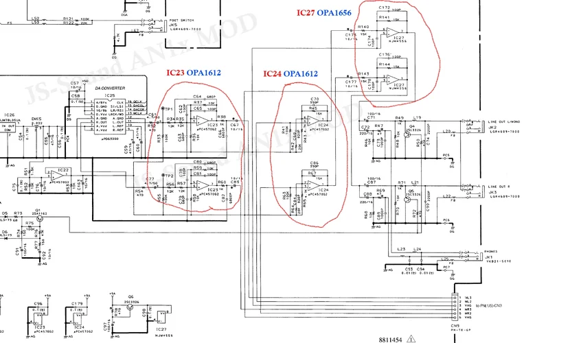

ich habe gerade die ICs bekommen, die mir fehlten. Besonders schwer war OPA1656ID zu bekommen. Die Lieferzeiten aus USA waren bei Bestellungen über DIGI-KEY, ARROW und RS-Online von 10 bis 40 Wochen. Deswegen habe ich OPA2156 reingemacht. Die hat aber kein J-FET Eingang, rauscht viel mehr im Bass Bereich, hat unnötigen höheren Slew-Rate 40v/µS nach OPA1612, das ist zu viel und wird nicht gebraucht. Heute werde ich mein AN1x wieder öffnen und letzte Korrektur im verpassen. Knobs und alle Potis sind bereits neu, Elko innen drin scheinen nie auszutrocknen, denn im AN1x gibt es keine heißen Elemente und Netzteilen. Und mit neuen OP-AMP klingt er traumhaft.
Ich habe folgende Kombi davor getestet:
AD8066+OPA2132+NJM4556 (NJM4556 das Original) hat mir nicht so gut gefallen
AD8066+OPA1602+NJM456 auch nicht so toll
OPA1602+OPA1602+OPA2156 fast perfekt! Aber es gibt noch die Luft deutlich nach oben. Vor allem Rail to Rail ist klasse und der Output Level super und der Noise Level um 3dB höher.
OPA1612+OPA1612 (perfekt!) Und nach diesen steht jetzt noch OPA2156. Also wie gesagt im Bass Bereich der Noise Pegel zu hoch (nach meiner Meinung). Und die IC ist nicht Burr-Brown und nicht aus Sound Plus Segment.
OPA1612+OPA1612+OPA1656 perfekte Kombination. Und OPA1656 hat noch FET Eingang.

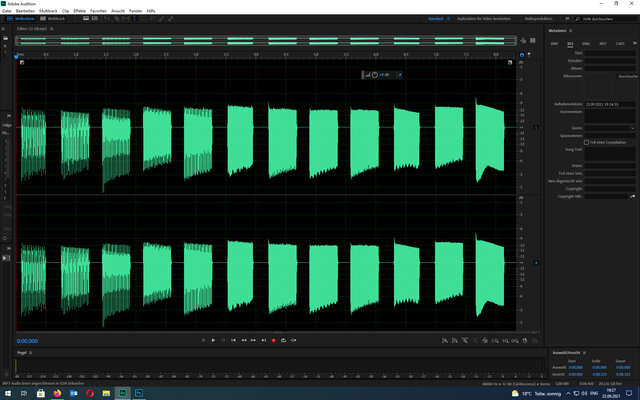

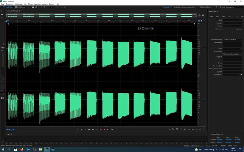

  • #215
Coole Sache
Jetzt fehlt nur noch ein A-B-Vergleich mit identischen Sounds. :)

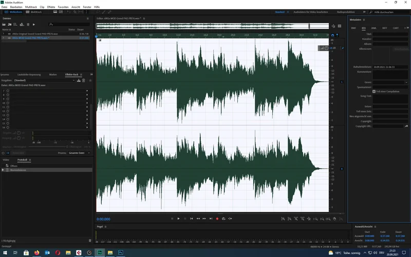

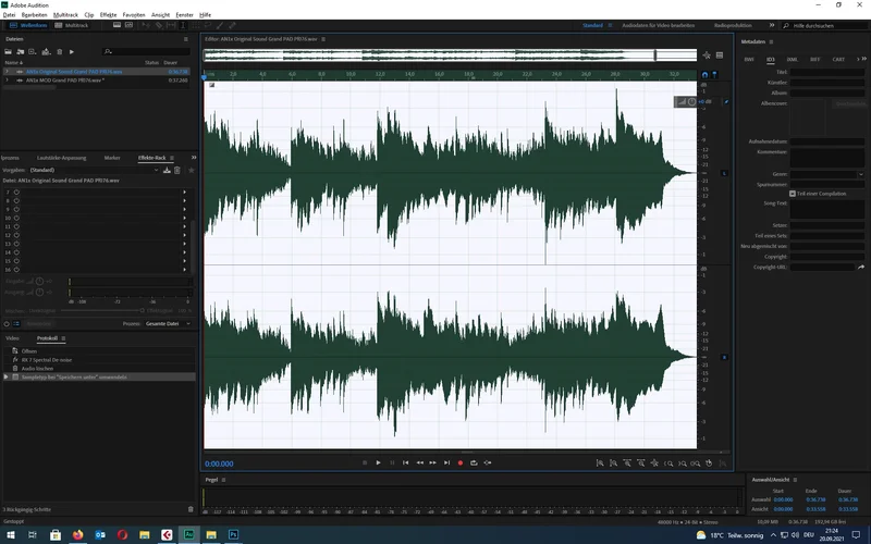

Original AN1x und der Preset Grand Piano + PAD Pf:076
Modifizierte AN1x und der Preset Grand Piano + PAD Pf:076
Hier kann man sehr gut sehen wie sich die Amplituden unterscheiden. Diese 2 Beispiele wurden mit AN1x Original und MIDI File mit gleichen Einstellungen aufgenommen und mit dem gleichem Audio Interface. Habe doch was gefunden. Der Preset ist auch gleich geblieben! Und der Velocity am AN1x bei beiden Bespielen war auf „Wide“ eingestellt. Nichts gedreht und alles ist gleich geblieben vorher und nachher. Aber die Amplituden unterscheiden sich arg, quasi so arg etwa, dass bei alten Bausteinen der Headroom fehlt.
Die Amplituden bei beiden Beispielen wurden in Adobe Audition mit der Funktion „normalisieren“ bei -0.1dB abgeglichen. Auf den Bildern sieht man, dass allgemein die Amplituden eher ausgeglichen sind, als tief und hoch gehen. Das war auch das Problem vorher bei dem AN1x manchmal und manche Frequenzen waren zu leise und dafür andere zu laut und musste man entweder den EQ bei AN1x parametrieren oder diesen Preset wegen Max. Pegel viel leiser aufnehmen. Jetzt ist alles quasi so wie man will.
AN1x Original (nicht modifiziert) Grand Piano + PAD Pf:076
Anhang anzeigen AN1x Original Sound Grand PAD Pf076.mp3
AN1x modifiziert Grand Piano + PAD Pf:076
Anhang anzeigen AN1x MOD Grand PAD Pf076.mp3
ich habe noch aus meine Cover Songs bei meinem YouTube Ch. von "altem" AN1x Wave Tracks. Nicht alle sind mit Preset Namen oder Banken Namen, aber bei vielen steht beides. Midi Tracks habe ich aus diesen Projekten auch. Falls ich die Zeit dafür finde, würde ich noch weitere Beispiele mit Vorher und Nachher posten.

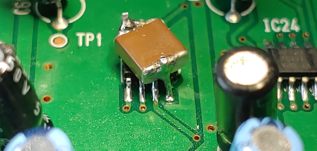

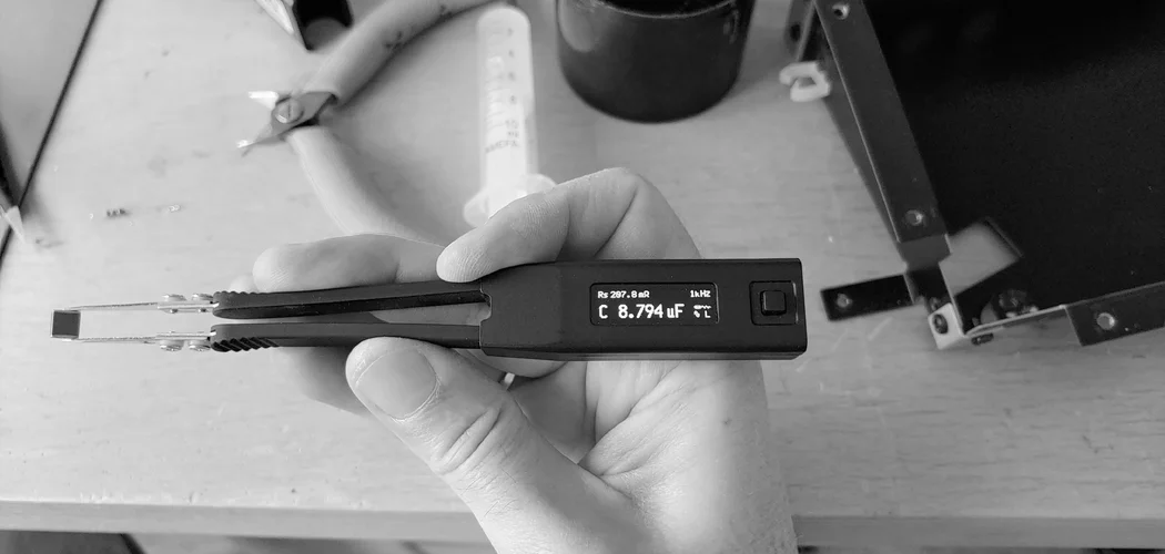

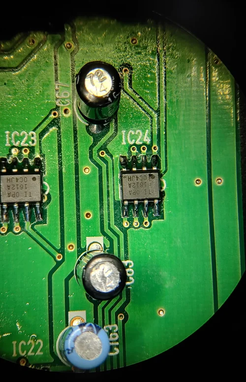

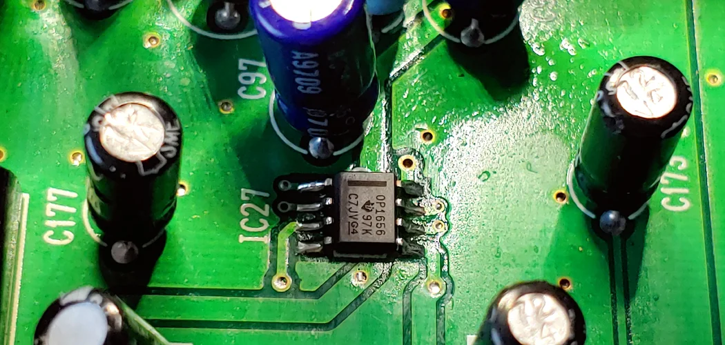

Heute habe endlich letztes Update gemacht. Der OP-AMP OPA1656 ist jetzt drin. Zusätzlich habe ich noch oben drauf über IC23, IC24, IC27 zwischen GND und VCC Low ESR 10uF63 Volt Keramik Kondensator eingelötet. (Elkos 10uF35V die ich hatte, habe ich auch gemessen, bei Elkos war ESR viel höher, deswegen habe ich Keramik Kondensator mit nur 207mOhm genommen). Abends werde ich neues Update testen. Im Netzteil 2200uF25V war wie neu (nach 23 Jahren und wurde noch nie gewechselt, keine Spuren.) sonst nichts mehr gemacht, der ist sowieso bei meinem auf dem neuesten Stand ;-) Andere übrig gebliebene Burr Brown OP-Amp werden im anderem Synthesizer den Platzt finden. Meine Hände sind schon ungeduldig alle Schrott IC's in den Hardware Synthesizer auszutauschen. :-)) Schrott sind NJM2068 NJM4556, NE5532 (schon lange nicht mehr TOP die Zeiten sind von NE5532 sind vorbei)

Nach dem Schlussakkord ~0:28 ist in der "nicht modifizierten" Version ein Delay mit mehr Höhenanteil im Ausklang und im "modifizierten" fast keins...
Beispiel 2 aus dem neu gemoddeten Gerät erinnert mich mit seinem höheren Klirr an die späteren Yamaha AWM/AWM2 Rompler z.B. CS1x und weiß nicht, ob ich das hier mag.
Gerade für den Klirr hättest Du ruhig mal den SpektralAnalysator nutzen sollen. Ich glaube, dass Du da evtl. irgendwelche CenterFrequenzen verschoben hast. Mit reinen Tönen, z.B. Rechteck usw. hätten wir besser sehen können, was so passiert beim Bauteiltausch... da ruft das Oszilloskop und nicht der SpectralAnalyser (Zeit Bereich ≠ Frequenz Bereich).
Das verschiedene Material hinterher zu Normalisieren aufgrund viel stärkerer bzw. höherer Amplitudenausschläge hat wohl etwas zu bedeuten und ist leider kein echter Vergleich ... 😉

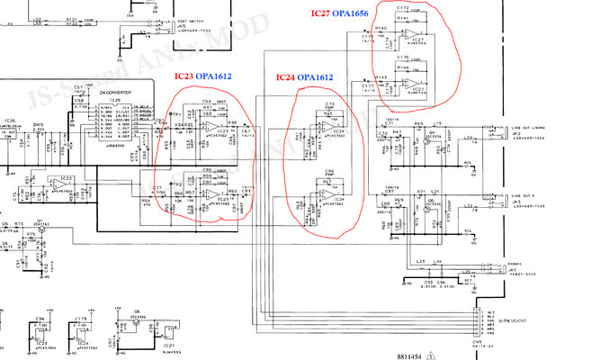

Mit Resistoren (danach aber dann müssen Kondensatoren auch geändert werden wegen LPF nach DAC) muss man noch spielen, damit der AN1x gleichen Ausgang Level hat. Aber ich habe es nicht nötig. Wie gesagt es gibt genug Presets bei welchen, wünsche ich mir die Lautstärken nach oben zu drehen, weil die zu leise sind und da kann VCO und AMP Level nicht helfen, diese stehen bereits auf Max 127. Nach dem Mod. gibt es viel seltener Situationen mit leisen Presets.
Ich habe die ICs markiert. OPA1602 gehen auch statt OPA1612, dann wird der Bass Bereich lauter. Statt OPA1656 für harten Sound kann man OPA2156 nehmen, aber wie gesagt Stereo Panorama wird deutlich schlechter, der Sound wird viel zu steril.
