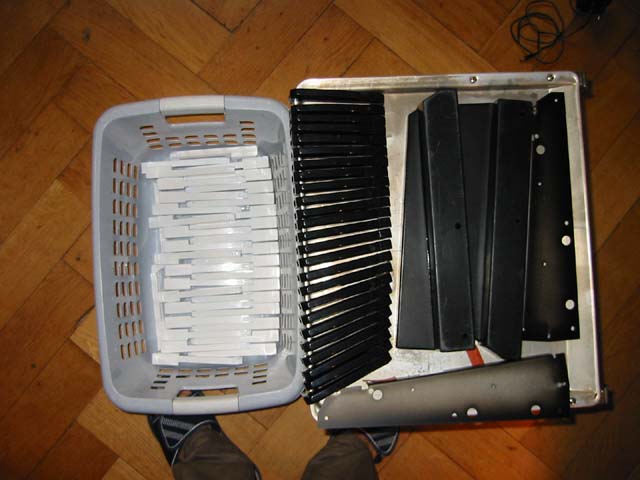

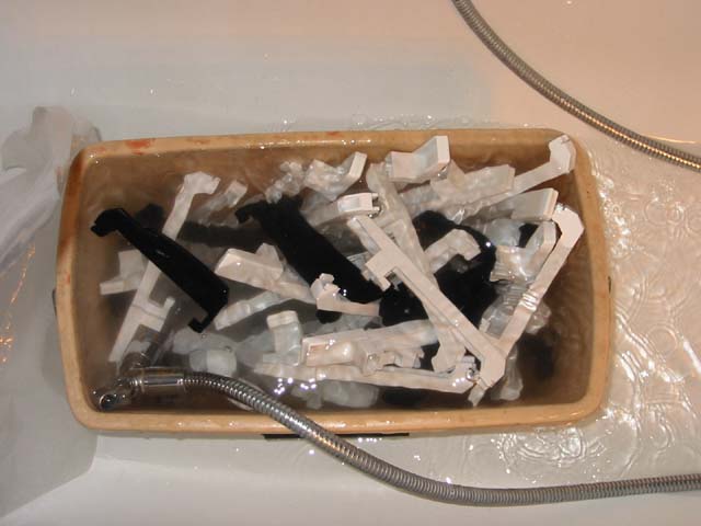

und noch ein paar Motivations-Bilder. Die Tasten eines Roland-Synthi, der nach einem Hochwasser ein paar Zentimeter tief im Schlamm in meinem Keller steckte :
