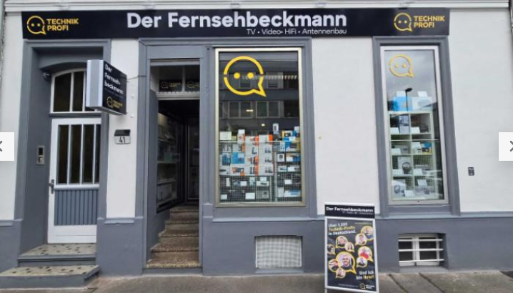

Als Idee: Wer Fernseher und andere Hifi-Geräte repariert bekommt, wird sicherlich auch eine Stützbatterie austauschen können.
-> https://meinmacher.com/elektrogeraete-reparaturen/niedersachsen/kleingeraete-reparatur-hannover
-> https://meinmacher.com/macher/reparatur-service-hannover-vahrenwald-list
M.i.a.u.: Telefunker
Das ist so einfach, das kann sogar ich und jeder Radio- und Fernsehschrauber mit verbundenen Augen. Frag einfach nach einem dieser Läden die noch Toaster für 200€ im verstaubten Schaufenster haben. Bzw. google mal nach Radio/Fernsehtechnik in deiner Ecke.
