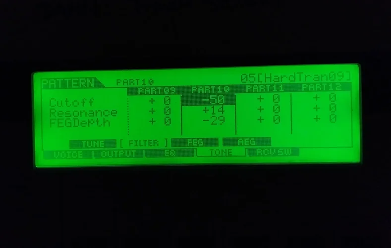

Ich habe allerdings höchstens die Hälfte von der Kiste kapiert , jetzt mal eine Frage zum abgebildeten Screenshot.
Was ist das für ein Parameter , FEG Depth . Das ganze ist ein Untermenü der Voice Edit , hier der Bereich für Cutoff und Resonanz und ... ???
Damit lässt sich ganz großartig zB. ein Basston tunen , und der Wert kann +/- eingestellt werden .
Wirkt sich auf die Tiefe der Wirkung der Hüllkurve auf den Filter aus.
Mir sieht das übrigens nach Offset-Parametern zum schnellen Anpassen der Sounds im Multimode und nicht nach "Voice Edit" aus. :agent: Es sei denn, Yamaha nennt es tatsächlich "Voice Edit". Der eigentliche "Voice Edit" müsste aber keine Offset-Parameter, sondern "normale" Parameter haben.
Ansonsten aber heißt "FEG Depth", wie stark die Filter-Hüllkurve (FEG) auf das Filter wirkt. Wie bei jeder sonstigen Modulation – die Tiefe der Modulationswirkung. Hier also, wie drastisch das Filter durch die Filter-Hüllkurve über die dort eingestellten Zeiten beeinflusst wird.
Multimode nutze ich da nicht , da ich das Ding ausschließlich als Sequenzer verwende .
Das ist eine Ebene die , saudämlich , über die EFFEKT Parameter zu erreichen ist. Richtig gut ist das sich hier die TRACK bezogene Klangregelung parametrisch einstellen lässt , das ist ganz besonders gut wenn ich mehrere tracks benutze ( und ich mache den gesamten Song in dem einen Gerät ) . Allerdings recorde ich die dann einzeln in meinen Multitracker .
Über die schnelle Zugriffsfläche lassen sich dann wie gehabt nur die einfachen Parameter in live regeln , aber zB. die Einsatzfrequenz ist dann vorab justierbar .
Der FEG Parameter wirkt echt Wunder, erst gestern bei einem Sequenzbass entdeckt den ich auf zwei Tracks high/low verteilt hatte .

P.S. der Mode für die Einstellung ist der Pattern Mixing Mode , und da werden ja die gesamten parameter zum pattern gespeichert. Song Mode brauche ich nicht , CHAIN genügt vollkommen.
Ich habe grad die Chefi gefragt, sorry , multimode kennen wir beide nicht , ich meinte allerdings den PERFORMANCE MODE , den benutze ich nicht.
Filter und Hüllkurven sowie die Mix Einstellungen plus Effekte werden aber im Pattern Mixing abgespeichert, das macht ja auch Sinn . Und genau dort finden sich diese Parameter .

Nicht ich allein, sondern die ganze Welt. :P Es ist ein allgemeiner Begriff. Es heißt einfach, dass mehrere Klänge gleichzeitig benutzt werden können und nicht nur einer. Und idealerweise können im Multimode die Klänge auch editiert werden.
Dein Bild zeigt allgemein gesprochen "Multimode", weil dort mehrere Parts der Klangerzeugung (wo jeweils Sounds zugeordnet sind oder zugeordnet werden können) dargestellt sind, wo Parameter mehrerer Parts auch editiert werden können.
