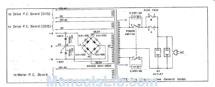

Ich hab nun seit Wochen Ärger mit ner Yamaha P2200.
Ich habe diese vor geraumer Zeit bei Ebay bestellt, der Verkäufer meinte er kann sie auf 220v umbauen auf Wunsch, gut dann hab ich sie gekauft - deswegen und weil der Preis okay war und der optische Zustand gut.
Nun hatte ich schon Ärger weil sie ewig nicht kam.
Nun ist sie endlich da, jedoch war dann kein Schuko stecker sondern nen ausländischer dran.
Also habe ich nochmal beim Verkäufer nachgefragt ob der Umbau auf 220v auch stattgefunden hat.
Das wurde bejaht.
Gut dann hab ich den deckel aufgeschraubt und entsprechend nen deutschen Stecker dran gemacht, der ist auch sicher richtig angeschlossen!
So eingesteckt angeschaltet und schon ist der FI raus und ich sitz im dunkeln.
Nun dachte ich mir der hat mich "abgezogen" und den Umbau auf 220v garnicht gemacht, ergo voltage transformator auf 110v genommen eingesteckt und batsch diesmal fliegen die SIcherungen der Endstufe.
Ergo hat er wohl doch irgendwas gemacht.
Nun habe ich festgestellt das auf dem Sicherungshalter 10A 250v steht wärend auf den sicherungen 7a und 125v steht.
Da hat wohl jemand ganz ordentlich gearbeitet.
Die Restlichen sicherungen in dem Amplifier sind alle 250v und amper auch wie angegeben.
Nun werde ich erstmal die richtigen Sicherungen besorgen und das ding dann nochmal ganz normal an meine Steckdose anstecken und hoffen das es geht aber irgendwie bin ich skeptisch?
Warum fliegt der FI raus, weil da 125v sicherungen drin sind statt 250v?
Dann sollte doch eher die Sicherung fliegen oder nicht?
