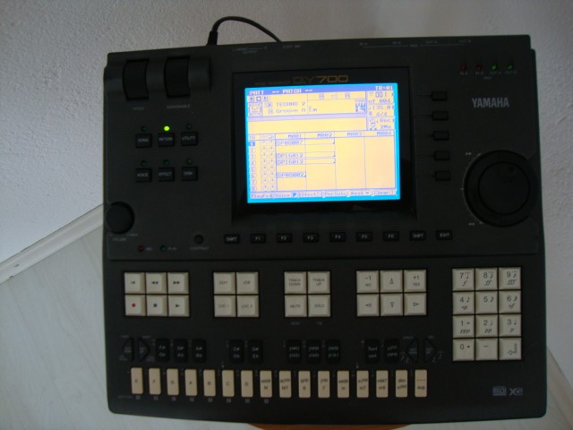

Ich habe einen QY700 am Angelhaken.
Gestern kam hier ein französisches Paket an!
Zeit für ein paar Unboxing Fotos! 🙂
Langsam wird es wärmer... :waaas:
"Mode d'Emploi"
ist französisch und heisst übersetzt "Voulez-vous coucher avec moi..."
Ick freu' mir!
full
M.i.a.u.: VEB Synthesewerk und Schneefels
