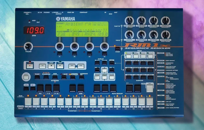

Hi Leute,
ich hab nach 20 Jahren meine Yamaha Rm1x wieder bei meinem Eltern ausgegraben.
Fast alle Knöpfe und Potis gehen nur nach schwerem Druck oder geben Fehloutputs. Die Werte springen gerne oder gehen gar nicht.
Was soll ich machen, dass die Kontakte wieder besser gehen?
Aufschrauben, WD40, Alkohol?

Wenn Du Dir ohnehin vorstellen kannst, die Dinger alle auszulöten und zu ersetzen, kannst Du vorher auch genauso gut das eine oder andere Mittelchen reinspritzen. Aber da wäre ich vorsichtig, denn nicht alle Teile mögen dasselbe Zeug. Lass mal Alkohol und WD40 stecken. Du kannst Dir z.B. mal die Beiträge von @fanwander und anderen in diesem ähnlich gelagerten Thread hier anschauen:
https://www.sequencer.de/synthesize...arameterspruenge-jp-8000.158391/#post-2187055
Bei Ebay gibt es einen zuverlässigen Verkäufer aus Italien, der ein Set mit den schwarzen und weissen Tastern liefert, mit denen
man die Noten eingibt. Diese verschleissen normalerweise zuerst.
Leider hat der nicht die Drehregler und anderen Schalter im Shop.
Das Set mit den switches habe ich selber schon gekauft und eingebaut, und das hat einwandfrei funktioniert. Die RM1X ist nur ziemlich verschachtelt aufgebaut, und nicht das einfachste Gerät zum Auseinandernehmen.
Die normalen Bedien-Schalter sollten Microschalter sein mit Standard-Massen. Die Angabe von mir ist aber ohne Gewähr.
1.) WD40 ist für verrostete Schrauben am Motorblock eine YAMAHA 500XT, es ist nix für ein Yamaha RM1x
2.) Die Potis und Taster gibts bei synth-parts.com -> https://www.synth-parts.com/search?sSearch=RM1x
nur die vier Endlos-Drehgeber hat er anscheinend nicht.
Die vier Endlosdrehgeber und das StereoPoti für die Masterlautstärke hat er anscheinend nur im Poti-Set.

Encoder müssen geöffnet werden um den Abrieb zu entfernen. Das macht man am besten mit einem Wattestäbchen und Deoxid für Fader und Pots. Nur dann gehen sie wieder zuverlässig und dauerhaft.
In der Regel ist es nicht gut von außen ein Mittel aufzubringen. Es dringt zwar ein, aber die Encoder sind innen meist mit Fett an den Achsen geschmiert. Das löst man damit auf und es läuft dann in den Kontaktbereich rein. Das ist das Letzte was man will. Und der Dreck ist immer noch drin.
Die Tipps mit dem 100mal drehen mögen kurze Zeit helfen. Aber was tut das? Es schiebt den Abrieb duch Bewegung ein bisschen zur Seite und verschleisst den Encoder dabei noch weiter. Halte ich für keine gute Idee, das Teil wird nicht besser davon.
Die Dinger sind nicht immer einfach zu bekommen. Je nach Modell.
Die Methode geht ganz gut, wenn man mit Fingespitzengefühl und Geduld herangeht. Ich habe das erfolgreich bei einem Nova Dektop und Waldorf Q gemacht.
Deoxid reinigt nicht nur, die Variante für Fader hat auch eine leicht schmierende Wirkung auf den Flächen die bewegt werden und verringert damit weiteren Verschleiss.
Potis kann man ganz gut für einige Zeit von außen noch mit Deoxid "wiederbeleben", bis sie ganz aufgeben. Sind aber meist einfacher zu bekommen und billiger zu tauschen.
Taster auch aufmachen, nachschauen. Sind wahrscheinlich so Dinger mit Folienkontakten. Vorsichtig trennen, keine Fingerabdrücke daraufmachen, mit Wattestäbchen und Alkohol (Isopropanol) vorsichtig reinigen, zusammen bauen. Sollte wieder ganz normal gehen. Natürlich auch allen Siff raus der mechanisch die Bewegung behindert.

Du bist der irrigen Annahme, dass es einen signifikanten Abrieb oder Verschmutzung der Widerstandsbahn gäbe und dass dieser die Probleme bereitet. (Keine Sorge: das dachte ich lange Zeit auch).
Das hauptsächliche Problem von kratzenden Potis ist nicht die Widerstandsbahn, sondern vorallem die Oxyd-Schicht auf der Kupferbahn des Mittenschleifers. Potis auch oft am Anfang und am Ende. Das ist eben da, wo es von der Widerstandbahn auf die reine Kupferfläche geht. Und da macht die oxydierte Kupferfläche schlechten Kontakt.
Wenn Du das Poti 100 mal bewegst, dann entfernst Du den Oxydbelag einigermaßen mittelfristig. Der braucht dann schon wieder einige Zeit, bis er sich bildet. Deswegen haben ja auch Pulte, die Tag ein Tag aus intensiv benutzt werden eher selten kratzende Potis. Und wenn, dann sind es die wenig benutzen Potis, die eher kratzen.
Ich meinte die Encoder. Potis kann man heute eh´nicht mehr öffnen und reinigen. Wenn sie hin sind, sind sie hin. Oxydschicht enfernen, ja, stimmt. Geht mit Bewegung. Deoxid hilft da auch ziemlich gut.
Die Taster im RM1X kann man nicht zerlegen.
Ein Satz neuer Taster kostet ca. 25 Euro.
Ganz wichtig! Die Mikrotaster müssen den richtigen Newtonwert haben.

Richtig. Oft sind diese Schleifer auch verbogen (nicht beide in der Gleichen Position/Höhe).
Um die Schleifer zu reinigen kann man Papier nehmen.
Auch in Kombi mit so einem Flüssigen Zeug.
Je nach Sorte hat man dann ein Sehr Softes oder "Gröberes" Schleifpapier, was die Oxidschicht schonend abträgt. Sollte natürlich Reißfest sein, klar.
Aber das geht sehr gut damit. Papier zwischen Schleifer und Schicht und hin und her.
