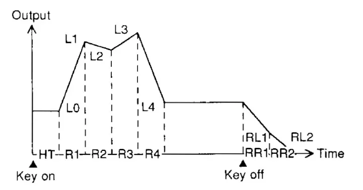

Ich will auf meinen SY77 tiefer in das Schrauben von Sounds mit FM eintauchen, aber es gibt für mich wie immer bei FM Synthese das Problem mit den ADSR Geschichten, weil mich die zusätzliche Zwischenpunkte der Hüllkurve, die Yamaha eingebaut hat, immer wieder aufs neue verwirren oder ausbremsen.
Am liebsten sind mir natürlich reines ADSR, zumindest will ich bei der Programmierung versuchen damit so zu arbeiten. Frage: geht das, dass ich einfach nur mit 4 Hüllkurvenpunkten nach dem Prinzip ADSR arbeite und die anderen einfach nicht anfasse ? Hier gibts ja L1, L2, ... R1, R2, RR1 ...
das ist schon etwas... eingewöhnungsbedürftig. Die Frage die sich mir stellt: was ist hier was? In den meisten Fällen gehts mir ja hauptsächlichst um die Attack und das Release. Was ich herausbekomme habe, ist, dass RR1 scheinbar das Release ist - aber wozu brauch ich dann RR2 ? Was ist der normale Decay und was die Attack? L1 oder L2? Irgendwie hab ich mal gelesen dass L2-L4 immer gleich sein sollen, so bilden sie das Sustain. Und dann gibts da noch RL1 und RL2 :waaas:

Naja, die EGs im z.B. SY77 können schon einiges mehr als die vom DX7. Da gibt's Loops, Holds, RR1 und RR2 usw.
Aber wenn du jetzt einfach mal im SY bei nem AFM-Patch tabula rasa machst, kriegst du einen Envelope, bei dem alle Rates auf 63 sind, also maximal kurz. Und alle Levels sind auf Maximum, mit Ausnahme von L0 und RL1/RL2, die den Zustand vor Beginn der Attack-Phase und nach Beginn der Release-Phase betreffen.

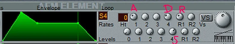

Wenn du einen ganz normalen ADSR willst, sollte das gehen mit:
R1 (entspricht A)
R4 (entspricht D)
L4 (entspricht S)
RR1 (entspricht R)
Nur hier musst du schrauben, alles andere kann unberührt bleiben.

Das mit L2, L3, L4 stimmt so pauschal nicht, klärt sich aber, wenn man die EGs etwas besser verstanden hat (komplex sind sie ja, keine Frage).
Im Beispiel sind die drei Werte nicht identisch, und trotzdem haben wir einen regulären ADSR. Weil nämlich: L1, L2 und L3 sind auf Maximum. Das heißt:
Während der Phase R1 steigen wir auf den Wert L1 an (das ist ja immer die Grundregel: ein "R" regelt die Zeit, die wir brauchen, um ein "L" mit derselben Nummer zu erreichen). L1 haben wir auf Max gelassen. Jetzt beginnt R2, wir gehen also maximal schnell auf L2 über, der ebenfalls auf Max ist. Selbiges für R3 und L3. Es ist also zwischen dem Erreichen von L1 und dem Beginn von R4 nicht nur de facto keine Zeit vergangen -- es ist auch in dieser Zeit de facto nichts passiert. Erst jetzt geht es Richtung L4, das wir vielleicht auf 32 oder so eingestellt haben. Die Zeit dafür regelt R4. L4 wird konstant gehalten, bis die Taste losgelassen wird (daher ist das irreführend, wenn man sagt, L2...L4 ergeben das Sustain), dann gehen wir in Geschwindigkeit RR1 auf RL1 runter, der natürlich 0 ist.

ok, also ich merke mir:
R1 = A
R4 = D
L4 = S
RR1 = R
die anderen Werte nicht verändern bzw. auf maximum lassen, richtig?

ja, mit den Rs und Ls dazwischen hast du so "Breakpoints", d.h. du kannst nach der üblichen Attackphase z.B. nochmal runtergehen, dann wieder hoch, und dich dann erst auf einem L4 einpendeln.
Die Release-Phase kannst du zweiteilen, z.B. erst schnell ein großes Stück runter, dann ganz langsam den Rest ausklingen lassen. Und natürlich: in der Release-Phase nochmal lauter werden, als du während des Sustains warst. Ähnlich wie beim DX7 kannst du auch *vor* Note-On einen höheren Pegel haben (L0), der der während der Attackphase (R1) auf L1 absinkt, und zu dem du ggf. nach Loslassen wieder hoch-zurückkehrst. Ist im Handbuch eigentlich ganz gut erklärt.

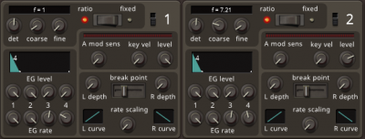

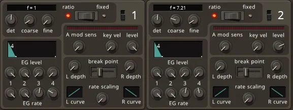

Standard-FM-Glöckchen (auf Grundlage von Init-Patch) zum selber dran Weiterschrauben:
Operator 2 moduliert Operator 1
EG auf OP1:
Schnellstes Attack
Mittelmäßiges Decay
Kein Sustain
Bisschen Release spendieren kann nicht schaden.
EG auf OP2:
ganz genauso, copy & paste von OP1
Frequenz OP1: Ratio 1x
Frequenz OP2: Moderates Vielfaches von OP1, gerne schön krumm, 7.23x o.ä.
Entscheidend für die Klangfarbe: das Verhältnis von OP1-Output-Level (z.B. 99) zu OP2-Output-Level (z.B. 72).
Würzen nach Belieben.

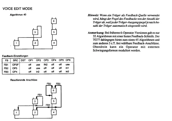

ich habe noch mal 2 Fragen an euch.
1) Stichwort FM Feedback Loop. Ich hab grad das Manual vor mir - find aber im Inhaltsverzeichnis nichts dazu.

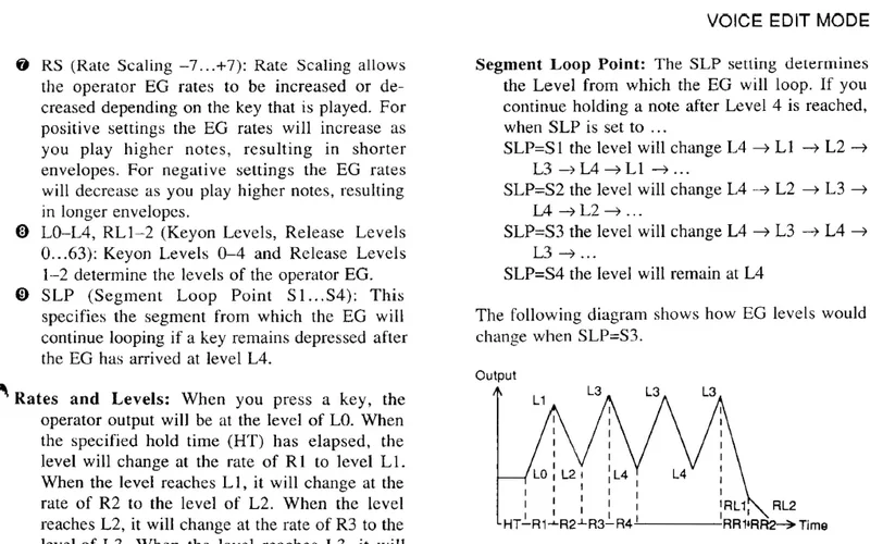

2) loopbare Hüllkurven - wie nutzen?
Ich seh' gerade das S117 bezog sich auf die Anleitung des TG77, ich hoffe du hast die entsprechende Stelle gefunden. Zu den Hüllkurven gibts in der TG77 Anleitung was auf Seite 124 "AFM All Operator EG". Mit 'nem Editor ist das ganz einfach ;-)

Jooo, hab ich gesehen, ging dann weiter unten weiter.
Aber zu Loopbaren Hüllkurven such ich mich dusselig. Ganz schön Arbeit das ganze Manual durchzuackern ..
Habe jetzt nur das TG77-Manual vor mir. Dort ist es S. 122, "Voice Edit Mode", Abschn. 3, "AFM Operator EG".
