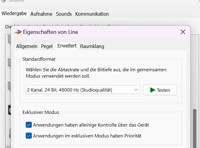

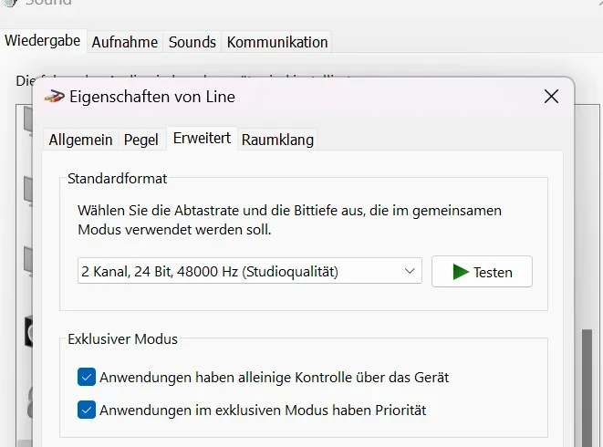

Es steht alles auf 48 KHz.
Kann man die Clock-Source irgendwo einstellen?
Was meinst du damit genau?
Und gibt es mehrere Audiokarten im System?
Ja, die On-Board Soundkarte von meinem Laptop. Die steht auch auf 48 KHz.

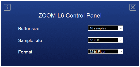

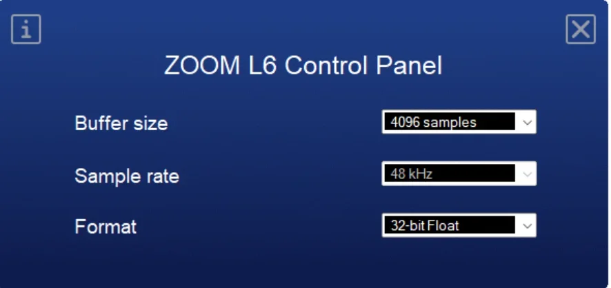

So ist das Interface über die eigene Software konfiguriert:

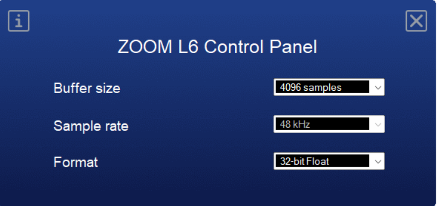

Ich habe alles Buffer Sizes getestet, alle knacken.
Gibt es hier Windows 10/11 User? Funktioniert das bei euch?
Das ist die Samplerate. Michael sprach aber vom Audiobuffer, der wird im Control Panel für den Treiber eingestellt, siehe Handbuch S. 80, Buffer Size.
Das Handbuch sagt auch auf S.77, daß wenn es Probleme mit 32Bit Aufzeichnung gibt, man es mit 24bit probieren soll.
Das würde ich mal probieren, vielleicht packt Dein Rechner das mit den 32bit nicht. Das würde auch das Knacken bei allen buffer sizes erklären.

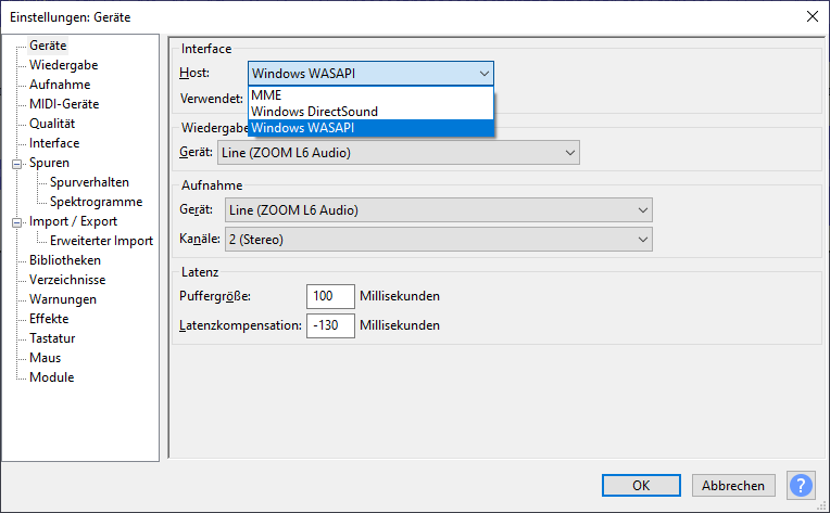

Bei mir läuft das L-6 mit Bitwig 5.2.7 unter Ubuntu 22.04.5 LTS (ALSA) bei ausreichender Latenz (193 samples, 4.02ms) und bei 48kHz ohne knacken. Unter Windows 10 knackt es sporadisch, wenn ich in Audacity unter Host Windows WASAPI auswähle. Mit den beiden anderen Einstellungen funktioniert es ohne Probleme. CPU: Ryzen 5 5600g
Vielen Dank für die Unterstützung! Ich könnte bei mir auch mal Audacity mit MME und Windows Direct Sound testen. WASAPI und L-6 Asio knackt bei mir.
