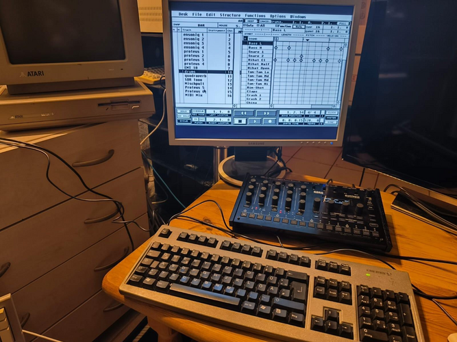

Cool, der geht ja sogar mit Cubase 3. ich will trotzdem meinen gerade restaurierten 1040STFM gegen einen 1040STE tauschen, hab keine Lust, RAM Chips zu löten, und 30polige SIMMs liegen hier noch welche rum.
Welcher Typ passt denn da genau?

Im 1040STFM sind 16 Stück 41256 verbaut, da kann man huckepack eine zweite Lage drauflöten, muß halt nur die Selectleitungen entsprechend hochbiegen, isolieren und dann entsprechend verdrahten.
Hier steht mehr dazu, auch zu alternativ möglichen Chips:

Ja, Lotharek hat die Passenden. Es funktionieren sowohl 3 Chip als auch 8/9 Chip Varianten, Parity wird ignoriert. Was man nicht machen darf ist die Slots mit unterschiedlich großen Modulen zu bestücken und der unterste Slot muß immer bestückt sein. Zur Not steht dazu was im Servicemanual.
