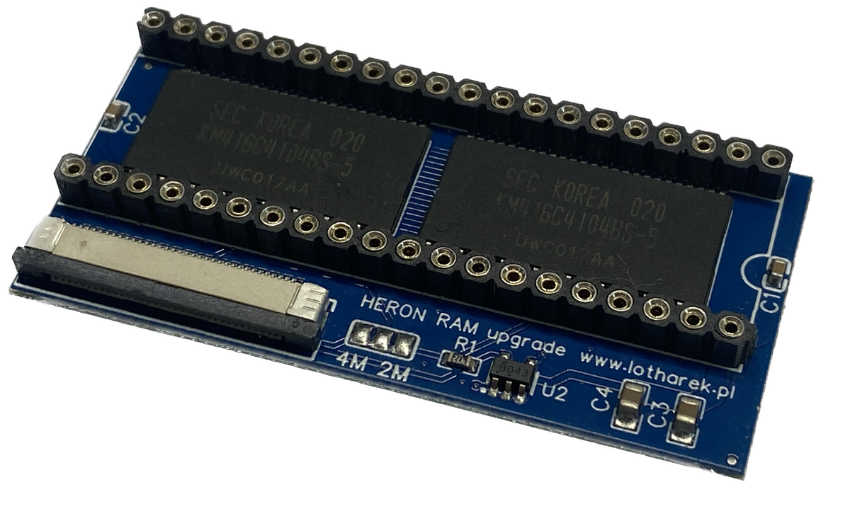

Cool, der geht ja sogar mit Cubase 3. ich will trotzdem meinen gerade restaurierten 1040STFM gegen einen 1040STE tauschen, hab keine Lust, RAM Chips zu löten, und 30polige SIMMs liegen hier noch welche rum.
  • #193

Welcher Typ passt denn da genau?
Im 1040STFM sind 16 Stück 41256 verbaut, da kann man huckepack eine zweite Lage drauflöten, muß halt nur die Selectleitungen entsprechend hochbiegen, isolieren und dann entsprechend verdrahten.
Hier steht mehr dazu, auch zu alternativ möglichen Chips:

Bei Lotharek bekommt man eine Erweiterung zu kaufen, die aus 2 Platinen besteht.

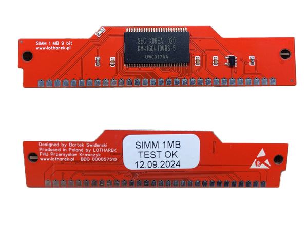

Der 1040STE hat ja Steckplätze für die 30pol SIMM Riegel. Da gibt es ja aber auch Varianten in 1MB (Taktfrequenz, Edo etc).
Welcher wäre den hier der Richtige?
Ah, Gerade auch hier gefunden
  • #198
Ja, Lotharek hat die Passenden. Es funktionieren sowohl 3 Chip als auch 8/9 Chip Varianten, Parity wird ignoriert. Was man nicht machen darf ist die Slots mit unterschiedlich großen Modulen zu bestücken und der unterste Slot muß immer bestückt sein. Zur Not steht dazu was im Servicemanual.
Wenn ich mir die Preise für das Heron-Board plus Adapter so ansehe müßte ich glatt bei meinem 1040er mal nach der Board-Revision schauen und ob der Shifter gesockelt ist …
