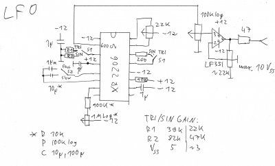

Hallo zusammen,
ich suche einen möglichst einfach (wenige Bauteile) aufgebauten LFO, der hinten Sinus ausspuckt. - Das ganze sollte mit wenigen Bauteilen auskommen, da ich 8 (acht) Stück davon benötige, die unabhängig voneinander regelbar sind. Sie sollten jeweils mit nur einem (mono)Poti zu regeln sein.
Auf exotische Spezial-ICs würde ich auch gerne verzichten.
Hat jemand Ideen?
Nachtrag:
Das ganze soll zur Amplitudenmodulation (Tremolo) eines Tonsignals dienen. Auf sehr wenig Distortion kommt es nicht unbedingt an, solange es halbwegs sinusförmig ist.

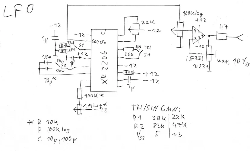

da gibts doch ein IC - den XR2206.
Grundschaltung & Formeln im Datenblatt, hab selber einen gebaut.
kannst den tri/sin schalter ja weglassen - den R1 durch nen trimmer 100k ersetzen (das IC hatn ausgangsverstärker, damit wird die ausgangsspannung bestimmt, hat 600 ohm impedanz), evtl den opamp weglassen.
läuft mit symmetrischen 12V.
