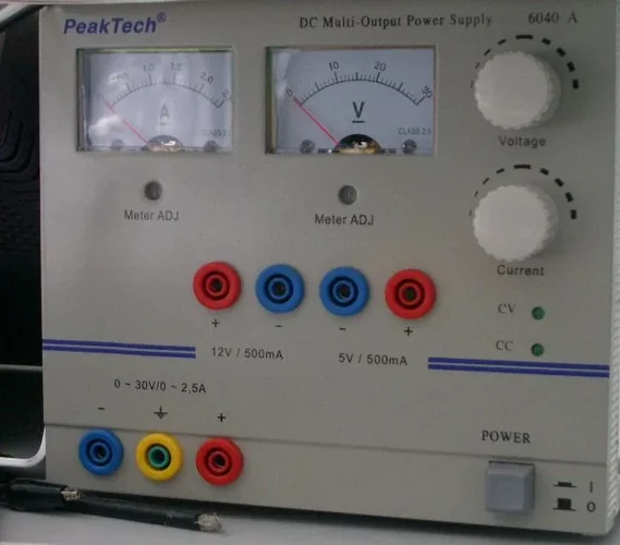

Die 1000 uF Elkos habe ich seit gestern (Mouser ist echt schnell). Grad eben eingebaut, aber irgendwie krieg ich bei beiden miniPSUs nur 6.6 V statt 12 bzw. 15 V, allerdings verhält sich schon mein Labornetzteil nicht so wie ich das erwartet hätte:
Wenn ich Com vom Messgerät in die Masse-Buchse vom Netzteil stecke und den anderen Anschluss in + oder - bekomme ich immer noch 0. Nur wenn ich Com mit - verbinde und den anderen Anschluss mit + verbinde bekomme ich die angezeigte Spannung. :dunno:
Da steh ich grad auf dem Schlauch.

florian_anwander schrieb:
Was sagt das Scope (im DC-Modus)?
Mit Masse an + oder - dasselbe wie ohne Anschluss. Mit Anschluss an - und + kommt etwas. Ich habe das Gefühl der Masse-Anschluss ist kaputt bzw. eben kein Masseanschluss.
Das ist aber nicht der "Erde" Anschluß, oder? (Typisch: die kleine blanke Buchse, die man nie braucht... )
( Im Zweifel Foto vom Netzteil)
In der Anleitung steht Masse-Anschluss, auf dem Foto die gelbe Buchse.
LAut katalog ist das kein zweikanaliges Gerät. Die zweikanaligen von Peaktech haben dann 4 Messinstrumente. Das Dings liefert nur eine Spannung zwischen - und +.
Is ja n Ding.
Wofür ist die gelbe Buchse dann überhaupt gut? :dunno:
Braucht man bei nem Labornetzteil doch nicht wirklich, oder?
Sehr witzig. :roll:
Ich schließe da jedenfalls keine Sachen mit Metallteilen an, die ich damit hinsichtlich versehentlich anliegendem Strom sichern könnte.
changeling schrieb:
Sehr witzig. :roll:
DAs ist eigentlich dafür gedacht, wenn man mit dem Labornetzteil das Netzteil eines Fertiggerätes ersetzt (zB in einer Stereoanlage). Solche Fertiggeräte verlangen ggf Netzerde.
