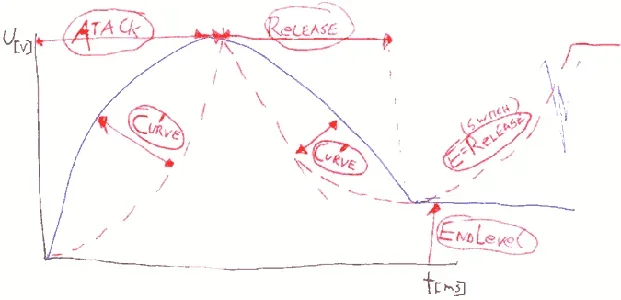

AREC - Attack Release End Curve
ARCE Envelope

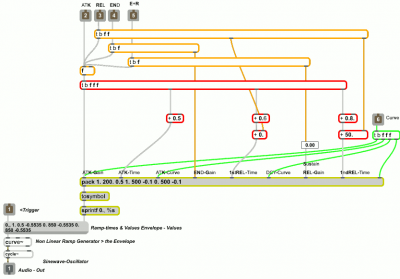

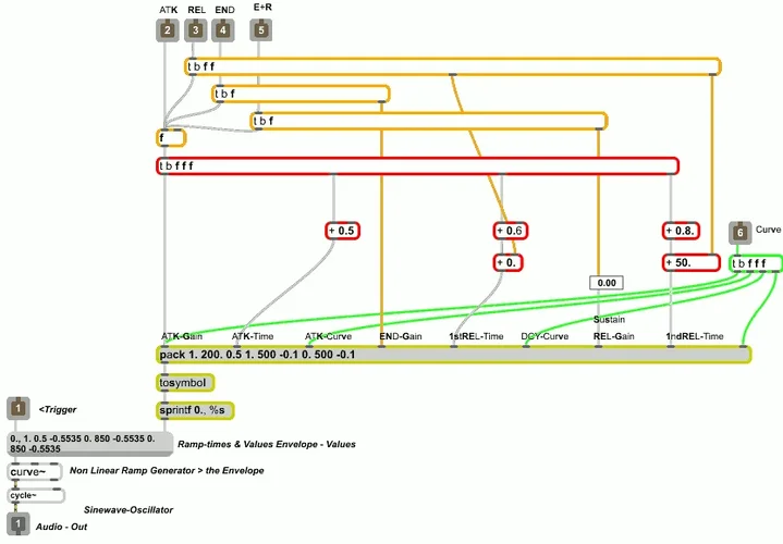

MaxMsp-Logik:
Max-Msp-Code

Mehrere unabhängige Envelopes die mit einem gemeinsamen Userinterface gesteuert werden.
Die Auswahl & damit die Anzeige der jeweiligen Reglerwerte für das jeweilige Envelope, erfolgt durch eine Reglerbewegung an einem der "MOD-Encoder", ein LED unter diesen Encodern signalisiert welche Envelope gerade bearbeitet wird.
damit ändert sich aber auch der MOD-Wert, will man das nicht > hält man die E=R Taste gedrückt und dreht an einem der Regler.

E+R Taste
Bestimmt ob der "EndLevel" (ARCE) am Ende der Hüllkurve rausgeschickt wird (LED leuchtet nicht), oder aber am Endpunkt/Endlevel die Hüllkurve noch mal mit der Dauer der Release auf 0V fällt oder maximal Spannung steigt & dann dort verbleibt.
Halte die Taste gedrückt und bewege einen MOD-Encoder > Hat keine Auswirkung auf Hüllkurve - es ist eine SHIFT Funktion um zwischen den Envelopes herumzuschalten.
Drücke die Taste 2x kurz: Blink die LED - der CV Wert geht innerhalb der Releaszeit auf maximal Spannung
Drücke die Taste 1x kurz: Leuchtet die LED - der CV Wert geht innerhalb der Releasezeit auf 0, man könnte meinen das man damit dann ein einfaches AR-Envelope erzeugt hätte, das stimmt jedoch nur Bedingt, da beide Release-Stages sich nicht nur Linear sondern auch Exponental verhalten können (mit dem Curve-Parameter > "Bauch/Linear/Tal)

Curve:
Bestimmt das Steig & Fall verhalten für alle Attack und Release-Stufen, damit ist gemeint ob die Werte Linear oder Exponential steigen bzw fallen, man redet hier von Liniar, Bauch, und Tal.
Bei der Amp-Envelope einer Kick könnte man mit nur einen Regler eine BOOOOOOOOOM oder eine BOMMMMMMMM kick erstellen (O steht für Laute Werte, M für leise Werte), also ob die Kick nun "lange Laut" oder "Kurz laut und lange leise" ist.
Bei der Pitch-Envelope einer Kick, das selbige: lange maximalwerte oder kurze maximalwerte (Perkussive versus langatmig-basslinig)
Attack:
Ändert die Zeit die vergeht bis die Hüllkurve ihren maximalwert erreicht.
Release
Ändert (anschließend zur Attackzeit) die Zeit die Vergeht bis die Hüllkurve von ihren maximalwert auf den Minimalwert (END-Wert = Einstellbar) sinkt
End:
statt der normalen AR-Stufe die von 0 Startet und ihrgendwann wieder auf 0 fällt (es sei denn sie wird re-triggert), sinkt sie nur auf den ARE festelegten Wert, und hält die Steuerspannung bis zum nächsten Trigger, das muss aber nicht sein, sie könnte auch weiter auf 0V fallen oder auf Maximalspannung steigen - eben mit dem E+R-TAster der weiter oben schon beschrieben wurde.

Update des zweiten Beitrags mit einem Video, MaxMSP-Code sowie MaxMSP-Logik-Diagram :supi:
