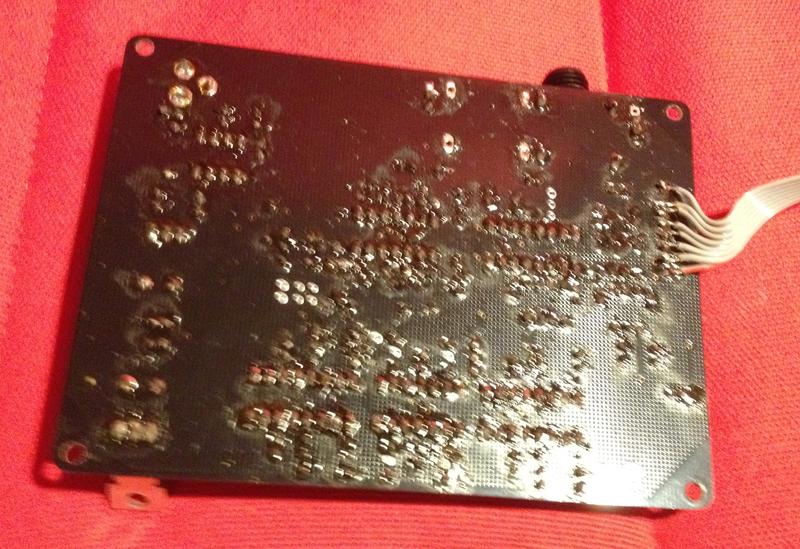

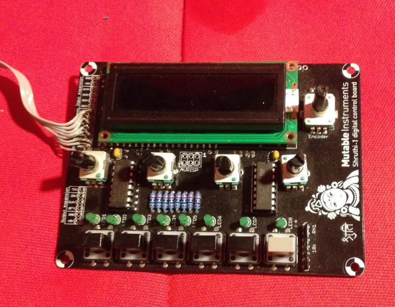

hab mal Bilder gemacht.
Kann mir jemand der Ahnung hat, mal sagen, wie der Zustand des Shrutis ist und nen Rat geben was ich machen soll ? Oder hat jemand Interesse, den Klump aufzukaufen ?
Kann nichts über die Qualität der lötpunkte sagen, aber sieht auf den ersten Blick so aus als ob alle Teile an ihrem Platz wären.
Läuft er denn?

Äh, das habe ich nicht verstanden: Warum bekommt jemand es in 7 Monaten nicht zustande, einen Shruthi fertig aufzubauen? Hat er dir wenigstens gesagt, wo die Probleme bei seinem Shruthi liegen? Gibt da ja schon einige Möglichkeiten: Bauteile verwechselt, Bauteile gebraten etc.
Im Prinzip sieht der Shruthi auf deinen Bildern so aus, als ob er sich rühren sollte. Geht er denn an?

also es fehlt zumindest auf einem bild. eine Audio Buchse und ein IC.
ertsmal weiter drüber schauen...schaut aus, wie etwas feucht gelagert und welcher Honk hat das Flachbandkabel angelötet :selfhammer:
bitte nicht versuchen anzuschalten, laut bild 4 :idea: ...puhh haa :mrgreen:
PN
Tut mir leid. Sieht für mich nach Totalausfall aus. Ich würde bessere Fotos machen und mal Olivier fragen, ob da noch was zu retten ist. Ansonsten, ab zum Wertstoffhof.
Das letzte Bild ist zwar zu unscharf, aber es sieht sehr nach viel zuviel Lötzinn aus...
Um das anständig zu machen würd ich alles mit der Saugpumpe ablöten, dann kann man auch sehn ob evtl was verbacken ist (wer soviel Lötzinn benutzt hat bestimmt auch kein gefühl für Temperaturen und deren Wirkung auf Bauteile und Leiterbahnen).
Das ist allerdings soviel Arbeit und ist nicht unbedingt von Erfolg gekrönt, lieber die Arbeit in einen frischen neuen Bausatz investieren.

Das letzte Bild sieht schlimm aus. Kurzschluß vorprogrammiert.

so ganz schlim siehts ja nicht mal aus :roll:
da ist wohl nur mal jemand in Hektik verfallen ;-) ...machbar :P
Das kann man ja auf den Bildern nicht sehen. (Also ob die Platine hin ist oder nicht. Denn mit abgerissenen Leiterbahnen wird der Aufwand schnell groß und das Ergebnis schlecht/unzuverlässig. )

Noch ist nix abgerissen.vielleicht hatte er nen fehler :)
Ander, bei mir auch mal im control board ein fehler,weil ein ic defekt war,weil die da ohne sockel sind :selfhammer:
Nachgelötet hab ich schon mal alles :mrgreen:
