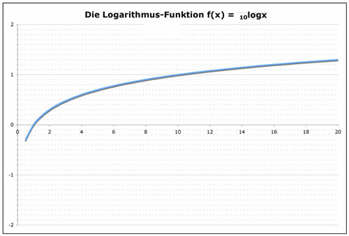

Ohne die Details jetzt zu kennen ist das Fazit für mich: Es ist unterm Strich sch...egal :lol:
Ein etwas "unstabilerer" Poly-Analoger würde auch nach jedem Durchgang minimal anders klingen.
Wenn einem irgendwo in einer der genannten Version der Punch fehlt, würde sich das locker mit "inclusive" PlugIns einer beliebigen DAW wettmachen lassen.
Ok, ich produziere keine veröffentlichungsreifen Tracks, daher lege ich auch keinen Wert auf die letzten 2%, welche nur mit einem hohen Aufwand noch rauszukitzeln sind.
Hier geht der Aufwand/Nutzen einer log-Funktion gleich, wenn das einer aus kommerziellen Gründen braucht - bitteschön, nichts einzuwenden!
X = Aufwand
Y = Nutzen
Die Beispiele zeigen, dass viele Wege nach Rom führen!
