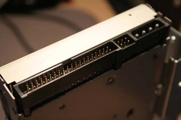

Ich wollte ein iomega Zip Drive 100 in meinen Akai S3000XL einbauen, habe mir ein solches Zip Drive ersteigert. Nun seh ich, dass das zip Drive einen 40-Pin IDE Anschluss hat und der Sampler intern einen kürzeren Anschluss, an dem das kaputte Diskettenlaufwerk hängt. Brauch ich jetzt irgendein Adapter? Oder habe ich ein inkompatibles Zip Drive gekauft?

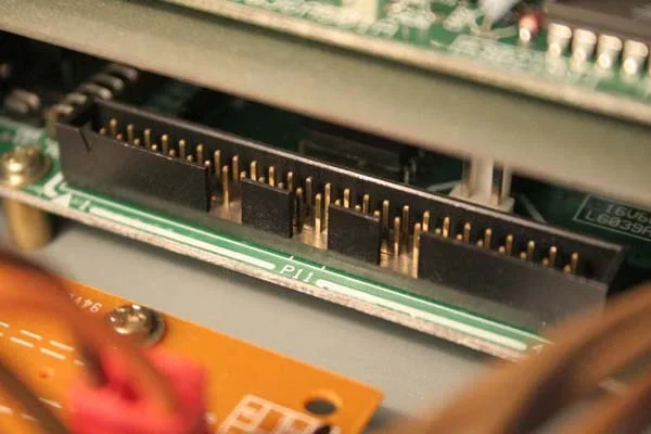

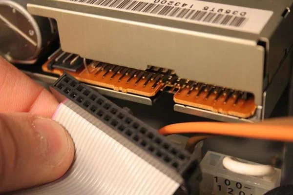

OK, verstehe. Ja es gibt einen sehr (!) breiten Anschluss auf dem Mainboard, ich werde gleich zwei Fotos von meinem Zipdrive und von dem Samplerinternen Anschluss machen...
Extern hatte ich auch schon ein Easydrive laufen, aber ich finde das einfach praktischer (und cooler :P) wenn das Zipdrive intern ist. Der Platz ist eh frei, da das Floppylaufwerk den Geist aufgegeben hat.
Edit: Hier die drei Fotos im Anhang.
Anschluss am Samplermainboard:
Anschluss am Zipdrive
Anschluss am Diskettenlaufwerk

Kenne das nur vom ESI 32, wo ich mal ein Zip Drive eingebaut habe.
ABER ich bin mir sicher, das auch bei AKAI, wie auf den Fotos zu sehen ist, nur SCSI geht!
Also noch mal ein SCSI Zip Drive ersteigern.
Schau gleich mal nach, ob der Stromanschluß vom Diskettenlaufwerk auch in das Zip Drive passt.
Das sollte egal ob IDE oder SCSI identisch sein!
Beim ESI 32 passte das Stromanschlußkable vom Floppylaufwerk auch für das Zip Drive.
Kann mir nicht vorstellen, das zu Akai S3... Zeiten schon jemand an IDE gedacht hat.....
Also zurück auf Anfang und wie bereits erwähnt nen SCSI Zip Drive ersteigern/kaufen....

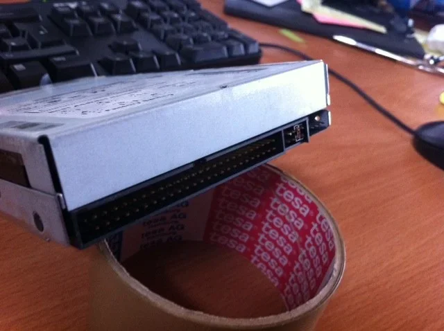

Von den Bildern her passt zumindest im Sampler alles, die internen SCSI-Zips haben den kleinen Anschluss wie das Disk-Drive, da die 50-Pol-Leiste größer ist, fehlt sonst der Platz auf dem 3,5"-Gehäuse. Habe gerade mein Ersatz-SCSI-Zip rausgekramt (siehe Foto) - um der evtl. Frage vorzubeugen, steht nicht zum Verkauf ;-)

Ich werd jetzt aus deiner Antwort nicht ganz schlau. Naja wie dem auch sei: versteh ich das richtig, dass die Zipdrives intern an den breiten Anschluss kommen und der schmalere, an dem jetzt das FLoppy Laufwerk hängt, leer bleibt?
Genau!
SCSI in der Gerneration ist (idR) 50 polig und wird mit SCSI-Anschluss auf dem internen S3000-Board verbunden (dein 1. Bild). Der -keineAhnungWieDerRichtigHeist- "Floppy-Bus" bleibt dann logischerweise leer.
Du brauchst also nur noch ein internes SCSI-Zip-Drive und ein ca. 50cm langes internes SCSI-Kabel (zw.2-5€).
