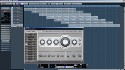

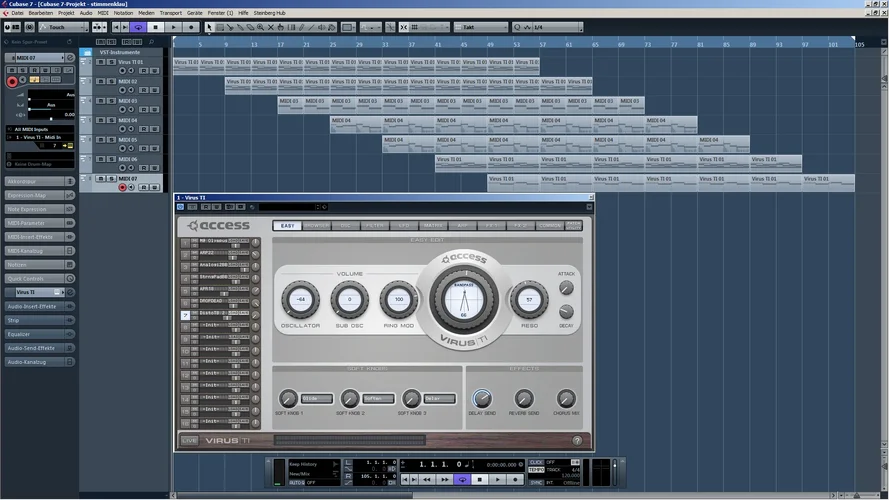

Hab mal eine kleine Demo mit Presets zum Stimmenklau beim Virus TI2 gemacht - geht erschreckend schnell :-/
play:
7 Spuren
Spur 1: Fläche - dreistimmiger Akkord (Auslastung laut Display: 3 Striche)
Spur 2: Arp1 - dreistimmiger Akkord (Auslastung laut Display: 1 Strich)
Spur 3: Bass - eine Note (Auslastung laut Display: 1 Strich)
Spur 4: String - eine Note (Auslastung laut Display: 2 Striche)
Spur 5: Arp 2 - eine Note (Auslastung laut Display: 3 Striche)
Spur 6: Arp 3 - dreistimmiger Akkord (Auslastung laut Display: 3 Striche)
Spur 7: Arp 4 - eine Note (Auslastung laut Display: 2 Striche)
= 13 gleichzeitig angeschlagene Tasten plus Release / Ausspielung mit sofortiger MP3-Konvertierung von Cubase über den USB-Out 1L/2R des Virus TI2.
Bei 1:20, wenn der dritte Arp-Sound einsetzt, beginnt der Stimmenklau...
Zur FullHD-Ansicht anklicken:

die 80 stimmen die im werbefolder stehen sind schöne theorie. in der praxis ist bei anspruchsvolle sounds oft bei nur 2 poly parts schluss und fangt der stimmenklau bereits nervend an.
deswegen habe ich im multi mode alle parts immer auf mono stehen. strings spiele ich dann oft über 4 monoparts an. ziemlich uncool, aber sicher.
Man muss auch berücksichtigen, dass längere Release-Zeiten den Stimmbedarf trotz Note-Off weiter beanspruchen.
Daher ist Stimmenklau trotz vermeintlich großer Stimmenzahl nicht unüblich.

6. Use both DSP Chips - there are 2 chips in the Ti and they each get one synth part; 1st chip gets part 1. 2nd gets part 2, then the 1st gets part 3, and 2nd chip gets part 4....etc. What does this mean? Simple: If you use a thick unison lead and pads on channels 1, 3 and 5 you might run out of voices, even though the 2nd chip still has DSP power to spare. So before bouncing always try to switch one part to the other chip. It can often give you the extra voices you need.
