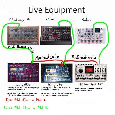

ich möchte meine maschienen für ein neues live set mit meinen synths nutzen.. quasi
erste maschiene korg esx.. mit der möchte ich aber über die synth parts mein prodyssey nutzen
zweite maschiene korg emx.. mit der möchte ich über die synthparts den virus c nutzen
dritte maschiene elektron sps1.. die möchte ich für geklicker usw nutzen und später soll da auch noch eon synth ran..
alle maschienen möchte ich aber auch per midi verbinden da ich das timeclock signal brauche damit die alle synchron laufen.
ich weiß zwar wie ich die maschienen verbinde aber da ich ja auch die synths nutzen möchte bin ich da nen bissl fraglich..
ich habe auch ein unitor 8 und habe auch schon gehört das man den als patch nutzen kann.. wird denn da das timeclock signal an die anderen maschienen gesendet? habe mich mit dem unitor noch nicht so sehr befasst da ich ihn über dem rechner nicht programmieren kann... habe ihn nur für mein sequencer am rechner aber den möchte ich live nicht nutzen..
wie sind eure erfahrungen mit dem anschließen und was sollte man beachten?
bin wie immer für jeden tip dankbar..

Danke Marv aber das mit dem Unitor wird nix... ich kann den nich programmieren.. jedesmal wenn ich es probiere sagt der mir das der keine Verbindung zum Unitor herstellen kann... aber was komisch ist und was ich nich verstehe ist, das der Unitor von mein Sequencer (Cubase) erkannt wird und ich nutze ihn auch für Maschienen, Synths oder für Conroler...
wie ist denn das mit der Korg Esx midi Out an Midi In der Korg Emx dann den Midi Throu an Midi In des Prodyssey´s dann Midi Out der Korg Emx an Midi In der Elektron Drummashin und dann nochmal Midi Throuh von der Korg Emx an Midi in des Virus C?
würde es so eventuell gehen?

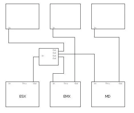

Die ESX als Master, gell ??
Also dann
ESX -> IN [Thru-Box] ->
Out 1-> IN EMX
Out 2-> IN Prod.
Out 3-> IN Virus
Out 4-> IN MD
Sollte passen. Wichtig wäre zu wissen ob es die EMX unterstützt die Thru-Box über Midi mit Spannung zu versorgen. Ansonsten brauchst da noch nen Power-Modul.

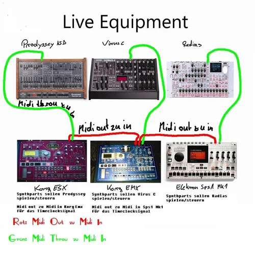

irgendwie versteh ich aber das system nicht so recht..
ich möchte es genau so haben also die anordnung der maschienen und synths
ich will zum bsp auf der esx meine beats bauen und mit den synthparts den prodyssey spielen..
mit der emx möchte ich percusion und hat parts bauen und mit den synthparts den virus c spielen
mit der elektron sps1 möchte ich gefrickel und geklicker bauen und später soll der radias da noch mit ran um den mit einzusetzen..
die reihenfolge der machienen ist mir schon wichtig da ich mich sehr daran gewöhnt habe und da auch das handlich besser ist.. für mich zumindestens..
wie müste ich da jetz die throuh box zwischen klemmen um so arbeiten zu können wie ich es mir vorstelle?
ich auch mal geschaut... ich bräuchte ja eigentlich eine mit 4midi in und 8 midi out oder?
was ist eigentlich mit diesem midi merger... MX-28M Midi Patchbay / Merger
wäre der brauchbar...

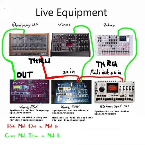

die reihenfolge der machienen ist mir scon wichtig da ich mich sehr daa gewöhnt habe und da auch das handlich besser ist.. für mich zumindestens..
Über Midi-Thru werden Daten nur durchgeschliffen. Meines Erachtens kannst du lt. deiner Anordnung mit der ESX gar nicht auf den ASB zugreifen. Das geht nur über den Out-Port. Korrigiert mich wenn ich falsch liege! Haben die ESX und EMX net ne andere Möglichkeit um im Sync zu laufen? Sodass du den Out frei bekommst.
Ansonsten mit Thru Box würd ich es so machen
Du verwechselst offensichtlich Through und Out.
Du hast:
ESX-Thru -> Prodyssey-In
Du brauchst:
ESX-Out -> Prodyssey-In
Nur so kann die ESX den Prodyssey ansteuern.
EDIT: Die Zeichnung von Orphu ist genau richtig!
Wenn Prodyssey und Radias MIDI-Clock brauchen, dann klappt das nur dann, wenn ESX und Machinedrum jeweils Clock am Out zur Verfügung stellen, obgleich sie selber Clock-Slave sind (was m.W. aber zB. bei der Machine-Drum klappt)

ja so in der art... aber die esy muss definitif als erste laufen... und auch wenn ich die starte sollen ja die anderen automatisch mit starten..
wie ist es denn wenn ich die maschienen über trough nach in verbinde... bleibt da das timeclock signal bestehen zumindest wird es mit gesendet? so könne man eigentlich die midi outs für die synths nutzen...
Du musst aber von der ESX vom Out abgehen. Weil am Thru nur Daten weitergehen die am In ankommen. Wenn du also am In keine Clock hast kommt auch keine beim Thru raus. Ergo - kannst ne Masterclock (vor die ESX) einsetzen, dann kannst alles über Thru schleifen und du hast die Outs für die Synths frei. Könnte aber sein das bei zuviel Midi-Daten ein Gerät schlapp macht.

Warum gehts du nicht mit ESX [Out] in den Prodyssey [In]
und dann vom Prodyssey [Thru] weiter zu EMX [in]
und dann weiter als Thru-Kette zur MD ?
/edit: let's talk Paint:
Das Problem was du hast, ist entweder nur Clock-Signal per Thru oder nur Noten per Out an Virus und Radias zu schicken.
Können die Electribes nicht auf dem Out-Port das In-Signal per Soft-Thru dazumuxen ?
Oder ging das bei der MD ? :denk:
Ich hab mal ähnlich gegrübelt, habs dann mit ner PhilippRees 1auf3 Thru-Box probiert.
Hab dann nen gebrauchtes AMT8 geschossen, rein als Patchbay genutzt, und siehe da:
alles kann alles ansteuern, überall Clock, gefühlt-stabiles Timing

danke stuart...
genau so meinte ich das... funktioniert wunderbar aber den midi merger werde ich mir mal trotzdem noch zulegen.. es werden ja immer mehr maschienen :lol:
bitte!
aber leg dir lieber gleich nen 8x8 Interface / ne Patchbay zu (siehe auch dieser Thread).
Da hast du die meisten Möglichkeiten und kannst noch viiiele Maschinen dazu gesellen :wink:
Aber Acvhtung mit der Midi Solution Box.. Die benötigt Strom über das Midikabel. Meine Md konnte der keinen SStrom liefern, der pc kanns problemlos.
