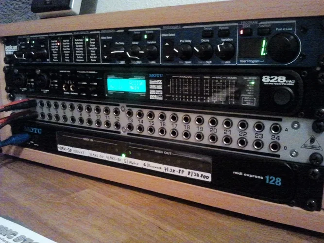

dns370 schrieb:
Ja... ist cool ... ich habe mir da überlegt mal so ein Lexicon MX400/200 anzuschaffen.
Guckst du hier 8) (nur per Handy, Kamera ist grad Akku schlapp)
