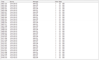

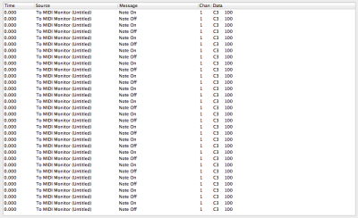

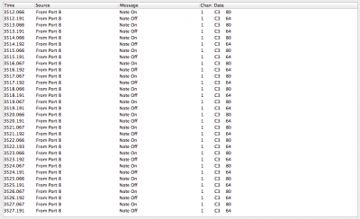

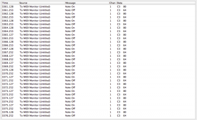

Ich habe mal ein paar Tests mit MidiMonitor durchgeführt und die Ausgänge abgehört.
Bitwig (a) und Logic (b) spielen 8 Takte mit jeweils 2 16tel Noten auf der Eins und der neun bei 120 bpm. Das macht pro Sekunde einen Ton.
1.) Direkt aus den Programmen abgegriffen (also vor dem Motu-Treibe)
a) Bitwig
b) Logic
Auffallend ist natürlich, dass Bitwig keinen Timestamp liefert.
Jetzt das nächste Szenario...
2) Midi über Port 5 des Motus raus und über Port 8 wieder eingefangen (also nach dem Treiber und Interface)
a) Bitwig
b) Logic
Ich bin kein Techniker, und kann mit diesen Informationen nicht viel anfangen.
Ich deute das so: Bitwig sendet keine Zeitinformationen und der Motutreiber holt das nach. Richtig?
Der Vergleich zeigt, dass bei Bitwig diese Zeiten relativ ungenau sind. (Der größte Sprung hat 18 ms)
Bei Logic bleibt es ziemlich exakt in Sekundenschritten.
