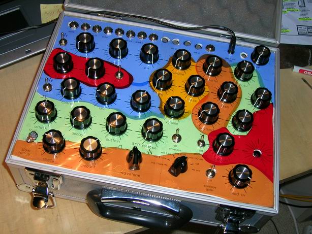

@kreismeister: Wie hast du denn die farben auf der Frontplat
@kreismeister: Wie hast du denn die farben auf der Frontplatte gemacht? Sieht abgefahren aus!
Zum rausführen von Volume:
An den Schleifer vom Ausgangspoti nen Operationsverstärker dranhängen (z.B. tl072) für 2 weitere Ausgänge. Beschaltung: Spannungsfolger
http://de.wikipedia.org/wiki/Operations ... ungsfolger
Der tl072 hat 2 operationsverstärker eingabaut und ist kurzschlussfest. Den tl072 an die Betriebsspannung (+ - 12V) mit dranhängen und fertig.
Wenn man ausgänge ohne regelung durch das Volume Poti will kann man die OPV Eingänge direkt an den 100nF Kondensator, also an die eine Seite des Volume potis hängen, dass nicht mit masse verbunden ist.
www.Sequencer.de/forumsynth/simplesynth ... VCFVCA.JPG
ganz rechts oben.
Das mit den Farben habe ich folgendermassen gemacht.
Die Fr
Die Frontplatte besteht aus weißem Plastik. Darauf gelegt habe ich bedruckbare Klarsichtfolie (für Tageslichtprojektoren/Präsentationen), auf welche ich die Potibeschriftung gedruckt habe.
Darüber kamen dann verschiedene Effektfolien, wie sie beim Film oder auch Theater/Bühnentechnik vor Scheinwerfern benutzt werden.
Zuletzt dann noch eine selbstklebende Klarsichfolie obendrauf.
Dies ist die Prototypversion. Beim nächsten mal würde ich "Aufziehfolie" benutzen. Die wird scheinbar in der Photographie benutzt, wofür weiss ich allerdings nicht.
Sie soll beidseitig selbstklebend sein und transparent. Bekommt man vielleicht auch im Schreibwarenladen.
Statt der Effektfolien kann man sicher auch billigere Folie aus dem Bastelladen nehmen, die zum Büchereinbinden benutzt wird.
Gruß Kreismeister
