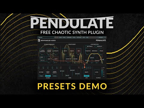

Chaos ist die Basis für die Modulationskonzeption im Pendulate Oszillator-Bereich. Es gibt einen Oszillator und zwei Sub-Oszillatoren, danach kommt ein Shaper mit mehreren Einheiten, dann ein Filter.
Shaper
Der Shaper-Bereich beinhaltet nicht nur ein weiteres Filter sondern auch (Oberton-) anreichernde Bauguppen Drive, Wavefolder, Symmetry (also noch mal eine Wavefolding-ähnliche Einheit) die zusammen mit einem ersten resonanzlosen Filter vor dem Filter mit Resonanz bzw. dem LPG (Low Pass Gate) liegen.
Der Oszillatorbereich hat auch eine Sync-Option. Als Filter und Lautstärkesteuerung gibt es ADSR-Hüllkurven und dort gibt es auch eine Steuerung für die Flankensteilheit im Bereich „Poles“.
Newfangled ist übrigens einfach nur „neumodisch“ – netter Name der Company, die via Eventide angeboten wird. Kostenlos.
Pendulate OSC vs Shaping

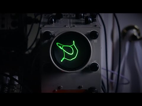

Der Kern ist also Waveshaping in mehreren Instanzen und eine chaotisch schwingende Oszillatoreinheit mit Chaos Amount und Shape sowie Animate. Dadurch wird ein Sinus verformt und animiert. Wie das aussieht kann man sehr anschaulich im unteren Oszilloskop-Video sehr gut erkennen und auch im Plugin selbst kann man das eingeblendet unterlegt jeweils in den drei Bereichen OSC – Folder – Filter (Low Pass Gate) zu sehen.
Struktur Pendulate:
OSC
SUB1 -> Folder (2x) + Drive, Cutoff -> LPG + LPF & Resonanz -> ADSR/VCA
SUB2

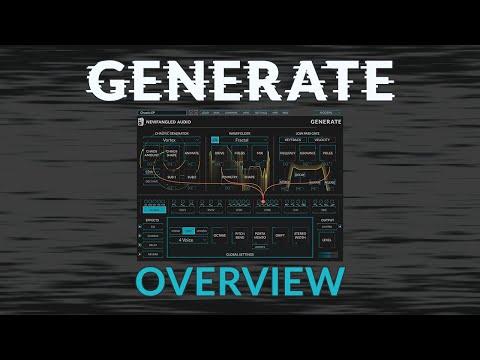

Es gibt auch einen nahezu gleich aussehenden Bruder der auch etwas kostet – der hat diese Dinge zusätzlich: 2 LFOs und 2 Hüllkurven, Sample & Hold und einen Sequencer. Nennt sich dann Generate. Nicht verwechseln. ($99 Kosten). Die Demo dazu ist hier:
_
ganz und „total anders“ ist die Free-Version Pendulate mit der Optik ohne 2 LFOs etc ..

Ein paar Sounds kannst du hier hören
Die Verbiegung auf einem Oszilloskop.
