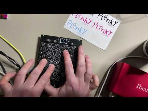

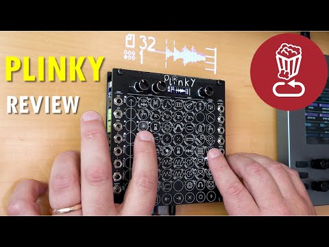

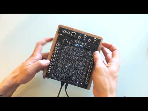

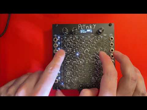

3 Videos und natürlich Loopop erklären dich durch das Gerät bzw zeigen, wie es klingt und klingen kann…
