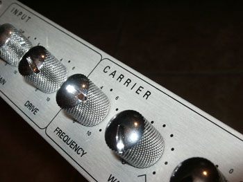

– Dicke hochwertige Bedienelemente schmücken die Vermona-Geräte –

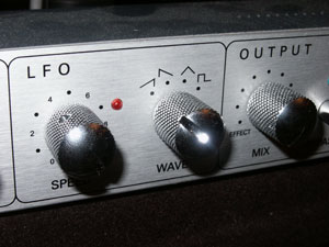

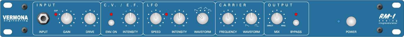

Folgende vermonatypische Metall-Edelknöpfe zieren die Frontplatte:
– Netzschalter nebst blauer LED. Motto: Mein Haus, meine Freundin, meine LEDs
– Bypass Taster
– Mix-Regler für die Balance: Direktsignal zu Effektsignal
– LFO Wellenform Wahlschalter für Dreieck, Rechteck, sowie aufsteigendem und abfallendem Sägezahn.
– LFO Geschwindigkeit: Hier hat Vermona meinen Schrei erhört und den oberen Frequenz-Bereich auf 50Hz erhöht. Minimalfrequenz ist 0,01 Hz.
– Regler für die Intensität des LFOs auf die Trägerfrequenz

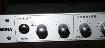

– Das Wichtigste, nämlich einen Eingang für das Modulator-Signal, ist vorne und hinten zu finden. Die vordere Buchse hat dabei stets Vorrang.
– Der Hauptteil besteht aus dem Frequenzknopf für die Trägerfrequenz des Ringmodulators (also EIN Eingang des Ringmodulators) und dessen Wellenformregler. Die Wellenform dieses Trägeroszillators kann stufenlos von Dreieck bis Sinus eingestellt werden.
– Der Hüllkurvenfolger „Envelope Follower“ hat einen bipolaren Regler. Dieser bestimmt, ob und wie viel das Eingangssignal die Trägerfrequenz negativ oder positiv beeinflussen soll.
– Eine Steuerspannung kann die Trägerfrequenz modulieren. Dazu gibt es den EXT./CV Knopf nebst Eingangbuchse auf der Rückseite.
– Schließlich gibt es noch einen Gainregler zur Eingangspegeleinstellung sowie
– Einen Driveregler, um eine Vorverzerrung von zart bis böse zu erzielen.
