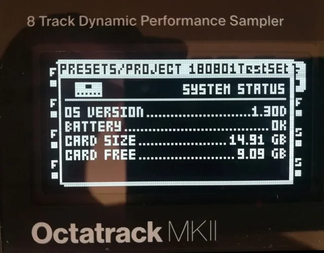

hi!
ich habe mir letzte Woche eine gebrauchte, ein Monat alte OT MKII gekauft und bin jetzt einigermaßen verwundert.
Beim Start wird als OS-Version: 1.30D angezeigt. Hier das Foto:
Auf der Support-Site von Elektron ist allerdings die Letztversion 1.30C:
https://www.elektron.se/support/?connection=octatrack-mkii#resources
Wie kann das sein? Hat da jemand eine Idee?
Außerdem wird die OT relativ schnell ziemlich warm - also nicht heiß, aber sehr warm, etwa nach 20 min Laufzeit... ist das normal, würde mich über Erfahrungen anderer User freuen.
  • #8.038
ok, im elektronauts-forum berichten mehrere von OS1.30D bei neu ausgelieferten OTs - sorry, hätte früher schauen können :/
trotzdem noch die frage bzgl der wärmeentwicklung?!
