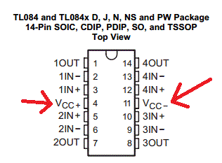

Du erwartest zumindest die Versorgungsspannungen an den ICs, also googeln und schauen wo plus und minus ist. Und das sollte bei Dir auch anliegen.
M.i.a.u.: Xsample
Da waren sie wieder, meine Probleme .. welche Spannung erwarte ich? Hm .. keine Ahnung.
Bei ICs einfach mit dem Namen des ICs und "pinout" suchen, also z.B. TL084 pinout als Suchbegriff eingeben. Da ist dann zu finden, an welchen Pins Versorgungsspannung (also das, was das Netzteil liefert, bspw. +/- 12 V) anliegen muss, die man dann direkt am jeweiligen Pin gegen ground messen kann.
Beispiel:
... aber ich habe in der BOM gar keine selbst einzulötenden ICs entdecken können, auf den Bildern in dem verlinkten MW-Thread zumindest beim Überfliegen auch nicht?!
Bei werksseitig eingelöteten SMD-ICs sollte es eigentlich(TM) keine Probleme geben - aber trotzdem mal kucken, ob da vielleicht etwas Lötzinn hingetropft ist, sich ein Widerstandsbein-Rest verhakt hat o.ä.

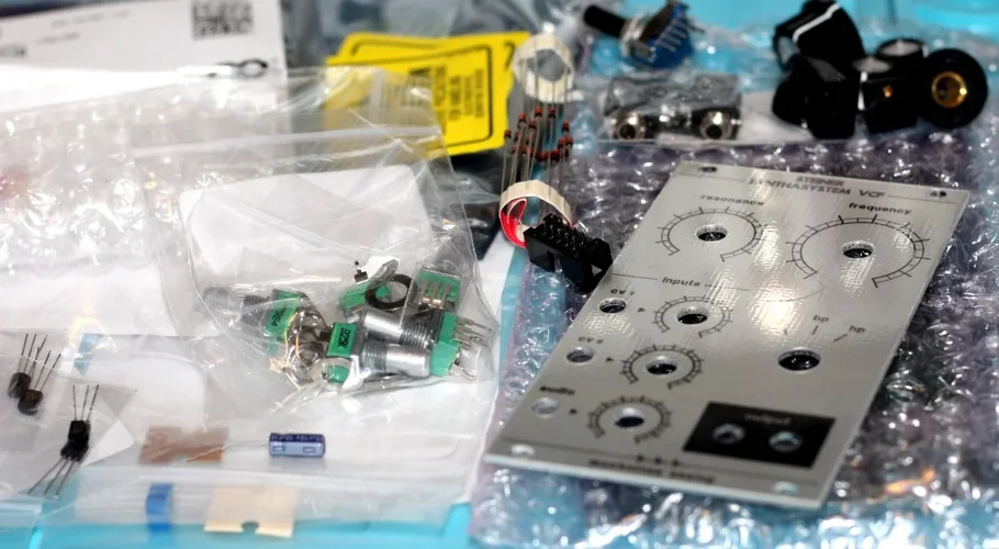

Das ist, was ich benutzt habe ..
Capacitors
[3] 1.2uF Tantalum
[1] 10uF Electrolytic (Lay flat if too tall.)
[1] 1uF Polyester (large off-white cap in photo)
[2] 0.1uF Polyester (as marked in photo)
[3] 2200pF Polypropylene (red caps in photo)
Transistors/Diodes (marked in photo)
[2] 2N5172
[2] PN5138
[4] NPN - Two matched pairs. Choose your own, but mind the pinouts.
[10] Diode - 1N4148 or similar
MISC
[1] 200R Trimpot (backside) - CV Reject
[1] 10P Header (backside)
https://www.amazon.de/POPESQ®-2-54mm-Buchse-polig-Gerade/dp/B07832LZ2K/ref=pd_sbs_504_5/260-9485796-1017554?_encoding=UTF8&pd_rd_i=B07832LZ2K&pd_rd_r=39e3d226-f57e-45c3-985d-aa55702576d9&pd_rd_w=960q0&pd_rd_wg=tGSya&pf_rd_p=184816e4-edb5-4587-8faf-776e0027d8d1&pf_rd_r=DWBYK1Y9MBZ22X3691EZ&psc=1&refRID=DWBYK1Y9MBZ22X3691EZ
I/O & Panel Controls
[1] 3-pos. rotary switch (Mouser #688-SRBV131502 or #688-SRBV131803)
[5] Inline/Thonkiconn jacks
[3] 12.5mm knob ("Mini Fluted Knob" @ Erthenvar [1900 clone] or similar)
[2] 19mm knob ("Medium Fluted Knob" @ Erthenvar, or similar)
[1] 25mm knob ("Large Fluted MXR Style" @ Smallbear, or similar)
via Ebay ...
[5] Pots - Alpha 9mm Vertical or similar
  • 1x B100k
    3x B25k
    1x A25k
