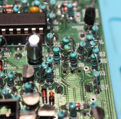

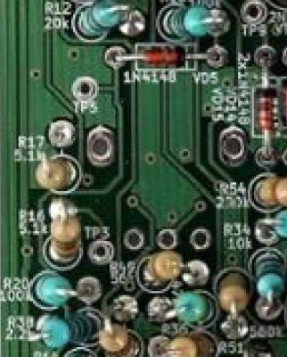

Nachdem ich nun schon eine Weile auf die Matched Transistoren von Thonk warte, kann ich vielleicht hier schnell noch auf die Hilfe der Profis bei einem meiner früheren versauten Projekte hoffen. Mit meinen Entlötkünsten von damals, hatte ich es geschafft mir die Lötpunkte beim Sustainpoti bei einem Erica Synths Polivocs EGII zu zerstören. Hatte das Poti damals eingelötet und blöderweise erst am Schluss gesehen, dass ein Bein nicht im Loch war. Meine Augen sind halt nicht mehr die Besten. Nun habe ich halt eine ADR Hüllkurve, aber das ist am Ende doch unbefriedigend.
Ich habe nun beim Support angefragt, ob man mit überbrücken der kaputten Bahnen das Teil noch retten kann und dann das hier als Antwort bekommen: "Hello. You should follow the trace on pcb and solder your component to the next possible connection point. I know it takes some time and paying a lot of attention, but you will be very glad that you solved your problem your self. That's why it is called DIY. Hope you succeed with this! Best regards, E..."
Das ist ja schön und gut, wenn man Schaltpläne lesen kann und nicht so ein Angsthase wie ich wäre. Die hätten mir ja auch einfach: Löte Punkt A nach B, C nach D und F nach G sagen .. oder eine Skizze auf ihr PCB-Layout malen können. So traue ich mir das einfach nicht zu. Habe schonmal einen ordentlichen Knall mit Rauchwolke und Funken erzeugt. Die Angst danach, mir alles zerbrannt zu haben, möchte ich nicht nochmal, da schmeiß ich das Teil lieber weg oder nehme es halt als ASR. Aber vielleicht hat ja hier jemand für zwischendurch einen Plan? Ich wäre echt dankbar.
Hier die Docs dazu ..
Schaltplan
Build Doc
… und als angehängte Bilder die entsprechende Sektion auf dem PCB. Sowas passiert mir ja Dank Eurem coolen Entöttipp nie wieder. :)

Ist wirklich nicht böse gemeint - aber ich hab mir die Bilder jetzt mehrfach angesehen, ohne das Problem entdecken oder zumindest zwecks Tippversuch nachvollziehen zu können?! Das Poti scheint doch an der richtigen Stelle zu sitzen, und durchgekokelte Leiterbahnen sind mir da jetzt auf den Fotos nicht ins Auge gesprungen?
Evtl. noch mal Bilder mit Pfeilen versehen (und weniger grobpixelig ;))?

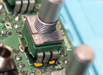

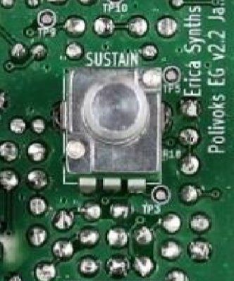

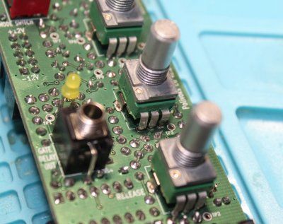

Wenn es wirklich so schlimm ist - und ein Bein eine Potis nicht sehen ist schon sehr schlimm - empfehle ich außer einer (Lese-)brille, die Du wahrscheinlich schon hast, eine fette Tischlupe. Damit musste ich mich auch abfinden, es ist manchmal ein wenig eng drunter, sie knallt dauernd vor die Absaugung und drehen von größeren Platinen darunter ist auch nicht so leicht, aber es hilft doch ungemein.

Die Bilder meines Unfalles habe ich jetzt mal angehangen ..

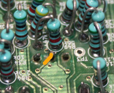

Achtung: Das Nachfolgende ist nur eine Einschätzung anhand der Bilder und kann eine persönliche Begutachtung nicht ersetzen - ich übernehme keine Gewähr, dass es damit dann getan ist.
Es sieht aber so aus, als dass es hier genügt, die beiden äußeren Potibeine von oben zu verlöten - im Bild orange markiert:
Das mittlere Bein scheint nur auf der Rückseite kontaktiert zu sein - da müsste es dann so gemacht werden:
(Abdecklack am Ende der Leiterbahn mechanisch entfernen und die Lücke zwischen Potibein und Leiterbahn mit einem ganz kurzen Drahtrest (z.B. vom Widerstandsbein) oder evtl. sogar nur mit Lötzinn überbrücken.)
Wie gesagt - nur eine Einschätzung anhand der Bilder und ohne Gewähr. Das übliche Problem mit Ferndiagnose und so... ;-)
Das sollte am besten jemand machen, der schon Erfahrung mit solchen "Rettungsaktionen" hat.

Vielen Dank für Deine schnelle Antwort. Das mit den beiden Außenbeinen von oben könnte funktionieren. Da scheint ein Rest Lötauge dazusein. Der mittlere Pin ist tatsächlich auch mit bloßem Auge erkennbar mit diesem kleinen Abzweig verbunden. Also das traue ich mir durchaus zu, mal schauen, ob es so funktioniert. Wird sicher nicht hübsch aussehen, aber verschwindet ja hinter der Frontplatte. Nochmals vielen Dank für Dein gutes Auge! :) Werde berichten ..
EDIT: Ich werde bekloppt! Das Teil funzt!!! … VIELEN DANK FÜR DEN TIPP! :)

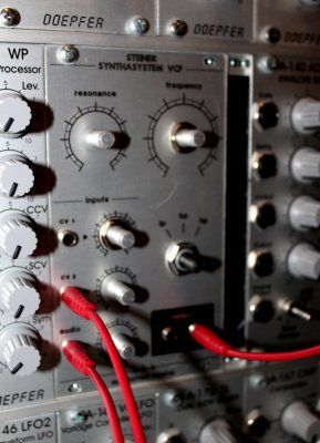

So … neue Packung = neues Glück? Da ich das Filter unbedingt im Case haben will, habe ich mir nun bei SynthCube das DIY Kit geholt. Dank des Tipps hier im Forum konnte ich dem Zoll sogar klarmachen, das es nur 2,7% Zoll sein müssten. War natürlich trotzdem happig mit nochmal 40€ plus auf der Rechnung. Wenn ich das Teil jetzt auch noch Schrotte, hab ich mal locker rund 400 Tacken versenkt, also wünscht mir Glück. :)
Hier noch der Inhalt des Kits:
  • #52
Läuft! Als Kit war das Löten ein Kinderspiel. :)
