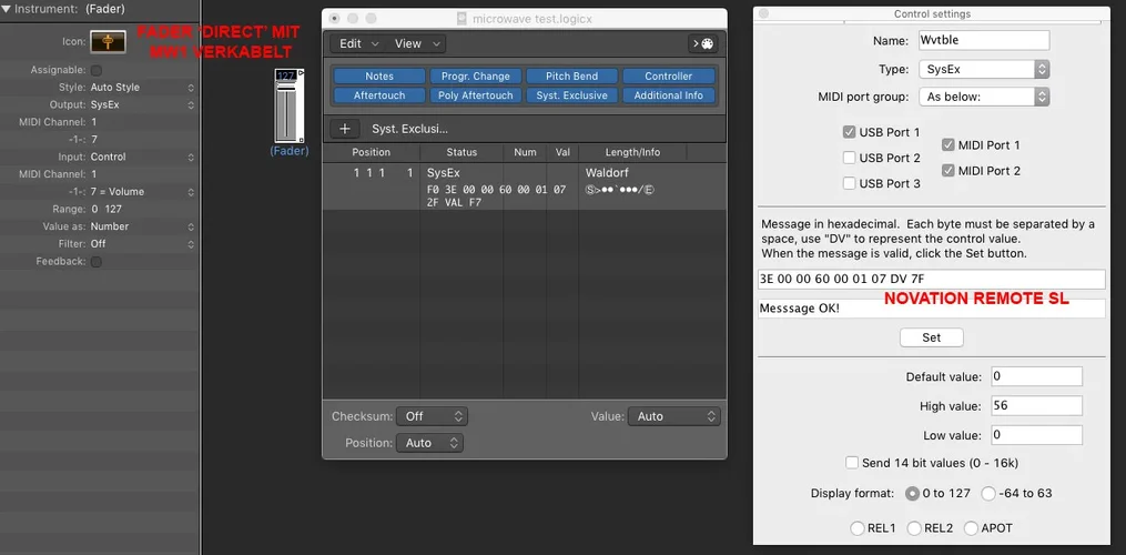

Ich versuche in Logic einen Environment anzulegen, um eine MW1 zu programmieren. Es funktioniert aber leider nicht - was mache ich falsch?
Die Sysex Datei im Fader habe ich aus dem Boele Gerkes Novation Remote Template übernommen. Die MW1 zeigt an, dass sie Sysex empfängt, bloß ändert sich nicht, in diesem Fall, die Wavetable.
Die Sysex Übertragung an sich (Logic + Emagic amt8) funktioniert: ich kann z.B. im MIDI-thru ‘Link’ Modus Änderungen in Logic aufnehmen und live zurückspielen. Bloss über den Fader gehts nicht … auch wenn ich dieses live-aufgenommene String übernehme.
Die ‘Value’ Optionen habe ich durchprobiert, da ändert sich mal die Position VAL oder die davor, z.B. 2 Nibbles = VAL VAL und die WT ändert sich einmalig, bloss nicht von null bis Table 88. Als Gegencheck habe ich die WT (01 07) mit Filter Cutoff ersetzt (03 0C) und auch hier kann ich z.B. einmal den Filter schliessen aber dann nicht wieder öffnen, also keinen Sweep der Werte erzeugen.
Wie soll das Sysex String lauten, damit Logic und MW1 sich verstehen?
Ganz einfach. Es fehlt die Prüfsumme.

Byte  00 01 02 03 04 05 06 07 08 09 10
Value F0 3E 00 00 60 00 01 07 DV 7F F7
7F als CHKSUM passt immer
Bingo! Danke, swissdoc ?
Man muss offensichtlich in Logic noch das Häkchen Checksum auf 'Sum' setzen, sonst schluckt er die 7F.
Und als Wert dann den richtigen Wert angeben :xenwink: Also nicht 0-127, und auch nicht wie im Addendum V 1.20 angegeben 0-31 (56), sondern 87 (wo 0 = WT 01).
