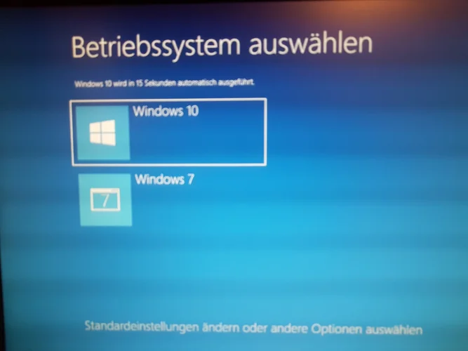

Dual-Boot habe ich hier auch noch hier auf einem alten PC. Dazu müsste ich mir bei dem Büro Pc noch eine neue Platte dazu kaufen.
Ich weiss dass es mit Win 10 rel. einfach einzurichten ist, war auch schon bei Win 7 recht gut gelöst.
Hatte dazu bisher noch nicht die Ruhe und Nerven um das durchzuführen. Vor allem möchte ich sowas nur machen, wenn ich vorher ein komplettes Image meiner Nutzerdaten habe. Kann ich auch grundsätzlich nur dazu raten ! Das Alleine würde hier einige Tage dauern - Wegen der Sample-Sammlung mit zig GB und den
