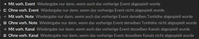

Funktioniert mit "Without Previous" (beim Einzelschlag einstellen). Falls noch Noten dazwischen liegen kannst du die HiHats auf eine andere MIDI Spur legen und dann "Without Prev Channel" verwenden.
Siehe da... Es funktioniert. Danke!
Keine Ahnung, welchen Fehler ich vorher gemacht habe.
Und wenn Noten sich ausschließen sollen, die eigentlich gleichzeitig getriggert werden, muss man halt eine Note minimal vorziehen.
Sinnvoll wäre also eine weitere Occurrence Option:
"Wiedergabe nur dann, wenn kein anderes Event an gleicher Position mit gleicher Tonhöhe gespielt wird"
Oder irgendwo ein Häkchen: Noten gleicher Tonhöhe – aber höherem Midi-Channel – haben Priorität.
Um die Noten an die gleiche Stelle zu packen kannst du den Trick mit unterschiedlichen MIDI Kanälen verwenden, z.B. die Noten für das Fill auf MIDI-Kanal 2. Dann kannst du nach MIDI-Kanal in der Anzeige filtern!

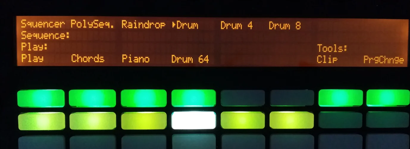

@moss, hallo lieber Jürgen,
eine Frage an dich was den Push 1 betrifft....
Wäre es möglich bei der Auswahl des Layouts was über Note geschieht die Reihe der Taster zum auswählen umzudrehen?
In der oberen Reihe im Display steht z. B Sequenzer, drücken tue ich allerdings den Taster untere Reihe, instinktiv möchte ich aber den oberen drücken. Auch sind ja rechts zwei leere Fenster die Taster die dunkel sind sind allerdings die der oberen Reihe...
Würde da noch bißchen tuning gehen? 😁

Andersherum fand ich es noch komischer, ist halt ein Kompromiss.

@moss, na ja ...anderesherum würde es aber mit den beleuchteten bzw dunklen Tastern genau übereinstimmen. Und wir orientieren uns doch Zeilenweise. So ist es Spiegleverkehrt. Aber so wie ich dich verstanden habe geht das technisch auch nicht wegen kompatibel zum PUSH 2 skript?
