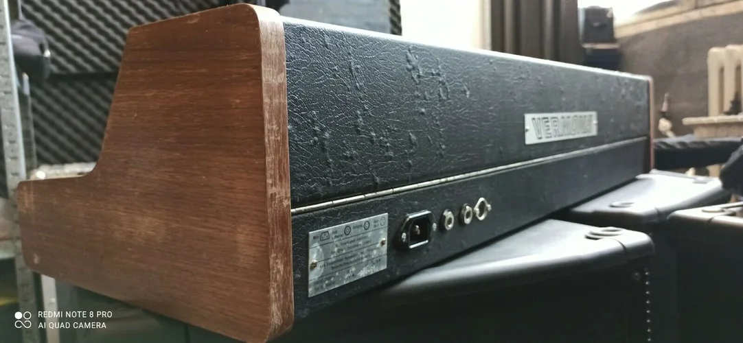

Hallo,

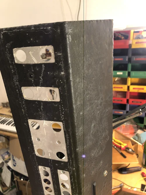

zuletzt erreichte mich ein Vermona Synthesizer, welcher wohl jahrelang auf einem rumänischen Dachboden vor sich hin schimmelte. Er lagerte dort im original Case, welches an einer Seite völlig verschimmelt ist.
Interessanterweise konnte man den Synthesizer noch einschalten. Gestimmt und voll funktionstüchtig war er allerdings nicht mehr.
Anhang anzeigen vs1-OUT.mp4

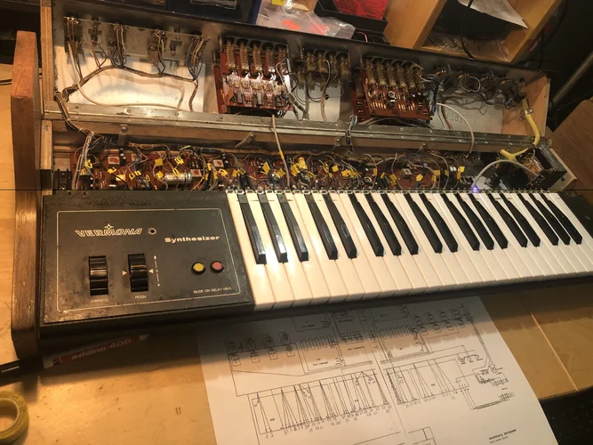

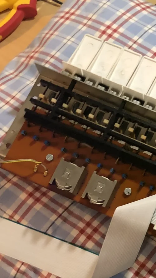

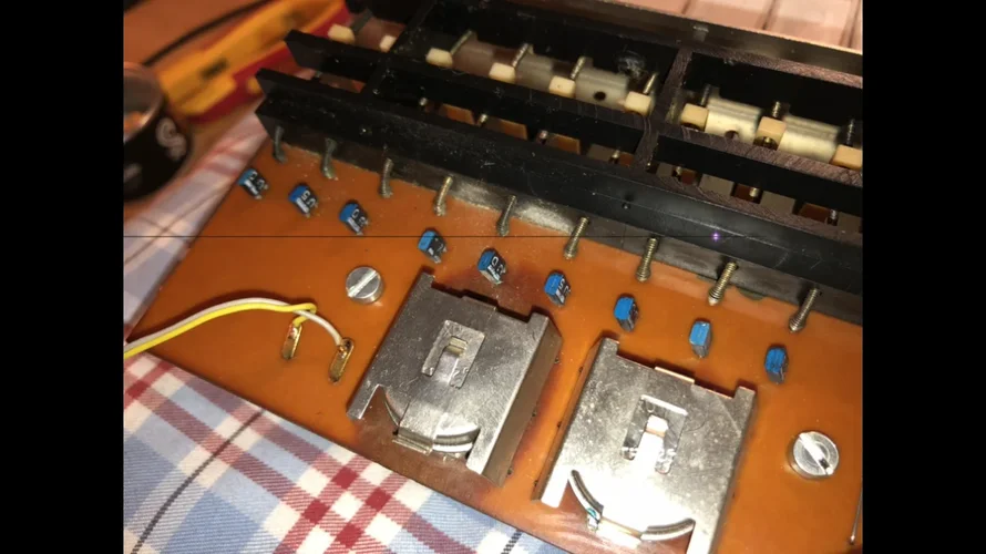

Auf den Bildern ist auch unschwer der schlechte Zustand des Geräts erkennbar:

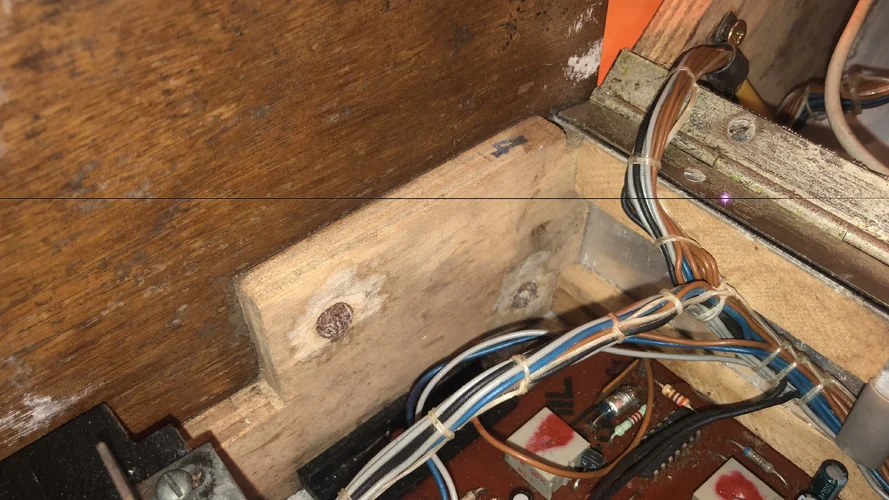

Im Inneren wurde es ebenfalls nicht besser:
Nach längerer Begutachtung aller Teile musste ich leider feststellen, der Schimmel war in jedem Holzteil. Es stank wirklich extrem. Man konnte es mit dem Synthesizer nicht lange in einem Raum aushalten.
Überall waren spuren von Weißschimmel, das Holz war durchtränkt. Stahlteile waren teils bis zur Unkenntlichkeit verrostet.

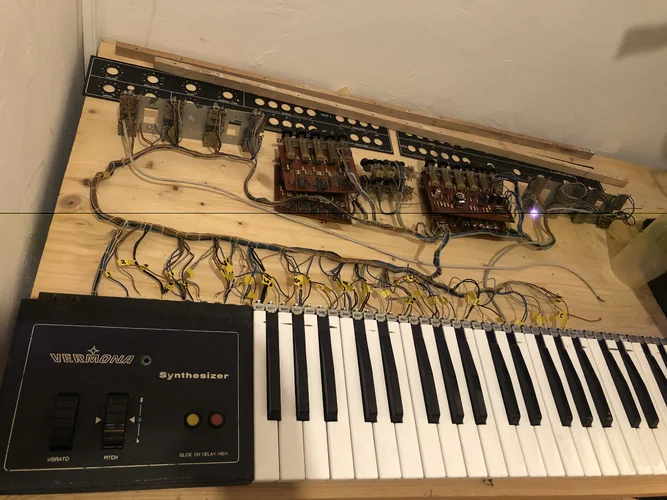

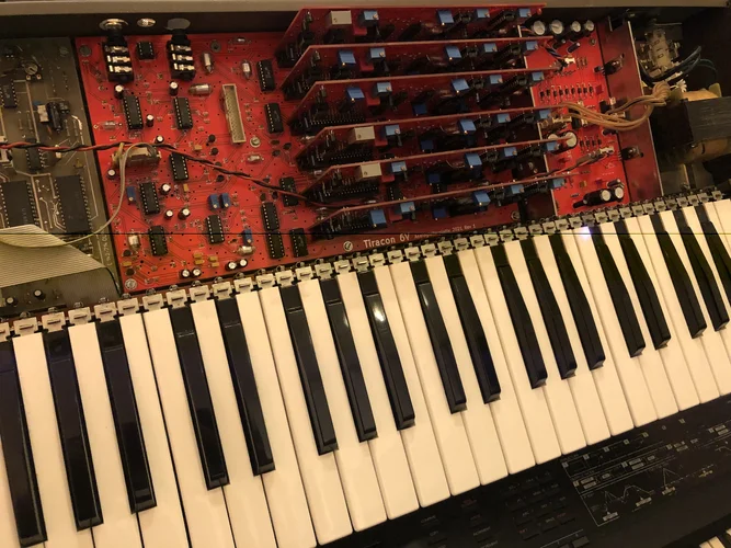

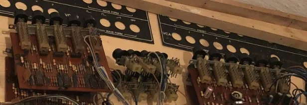

Also folgte im ersten Schritt erstmal die Trennung von Technik und Gehäuse, was sich in dem Fall des Vermona Synthesizers doch etwas aufwändiger herausstellte als beim Tiracon, da hier nichts gesteckt war.

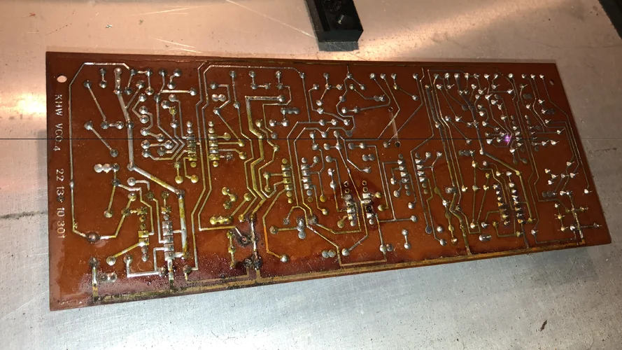

Ich habe also erstmal alle Lötverbindungen beschriftet und mit ausreichend Fotos dokumentiert. Dann wurden die Lötverbindungen getrennt und die 3 Platinen im unteren Teil des Synths entfernt. Diese sind leider ebenfalls in schlechtem Zustand.
Zu den Platinen werde ich ab hier in einem späteren Beitrag zurückkommen.
Nun geht es aber erstmal um die Restauration des Gehäuses. Dafür musste erst einmal alles voneinander getrennt werden und jedes Holzstück weiter begutachtet, wobei leider noch viel mehr zum Vorschein kam:
Die Seitenablage, wo sich Mod und Pitch befinden, war im schlimmsten Zustand:

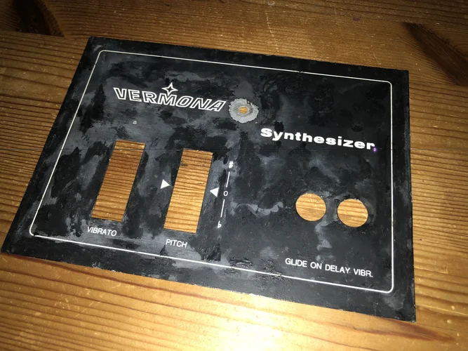

Leider das Panel nach dem Putzen ebenfalls:

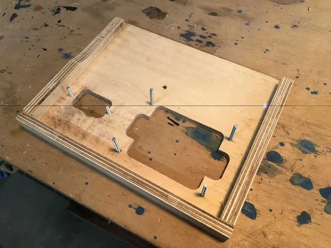

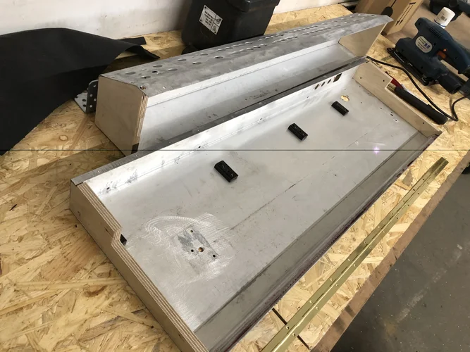

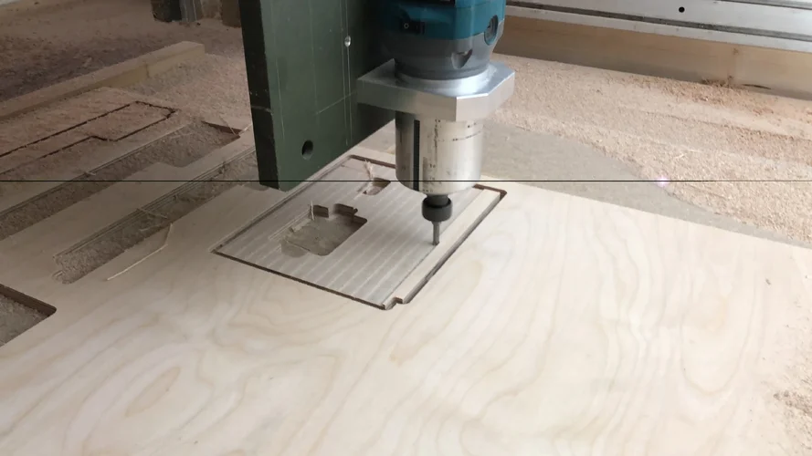

Es folgt die Rekonstruktion der Holzteile:

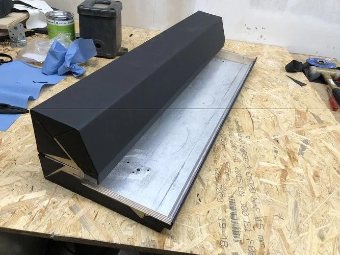

Abschleifen und bespannen / bekleben mit neuem Leder:

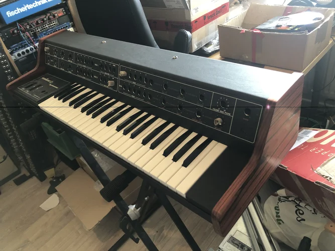

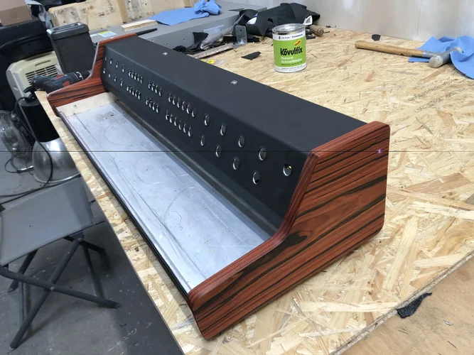

Fräsen, Schleifen und anschließendes Ölen der neuen Seitenteile aus Palisander:
Probesitzen aller Komponenten des Gehäuses:

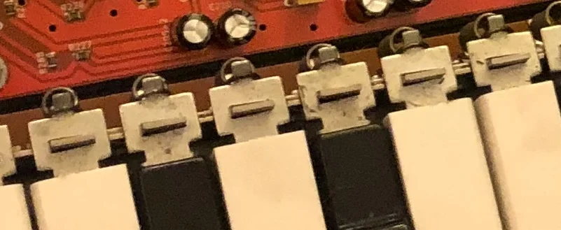

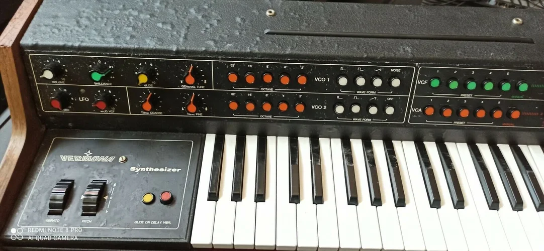

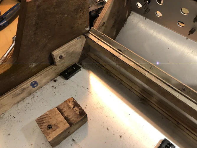

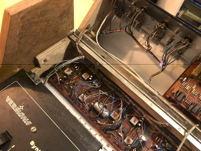

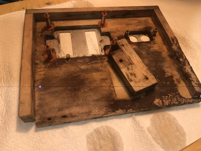

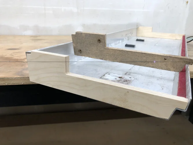

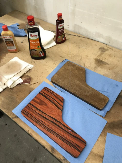

Die Klaviatur wurde auf diesem Weg bisher auch einmal vollständig zerlegt, gereinigt und gefettet.
Soweit der aktuelle Fortschritt. Demnächst folgt nun die vollständige Montage des Gehäuses, Beschaffung neuer Potis und Frontbleche und anschließend die Instandsetzung des Innenlebens.
Die DXF Dateien der Gehäuseteile werde ich demnächst veröffentlichen.
